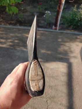

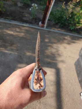

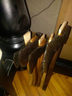

Добрый вечер, процесс продолжается. По совету уважаеемого человека, клин перед забитием обмакивал в песок... Сохнут...
На эпоксидку посадили или какой-то другой клей?
Может быть и разочарую, но сажали на эпоксидку.
Может я опять буду не прав. Надеюсь, это не флуд. Топоры, что на снимках в ваших постах выше - "на стенку". Так как, никакой серьезной работы они не выдержат. А если "на стенку", тем более, что с такими заморочками, как "эпоксидка на песок" и морилка разного цвета, то может стоит попробовать поискать инфу и сделать все максимально аутентично? Ведь здесь кладезь такой информации и людей, кто с этим поможет.

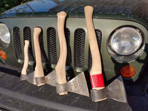

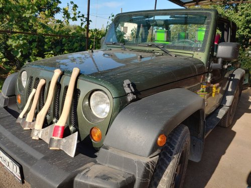

Дачный набор топоров на бампере лесовоза.
Слева направо:
Малый нонейм (армянская самоделка 90-х) - использую как кухонный, топорище береза, сделаной из стокового от Ижстали
1-ГПЗ - основной столярный, клен, куплено на рынке, слегка подтесал под свою руку.
Нижнесалдинский - нерасклиненный на следующей итерации, клен
Ижсталь - использую как валочный в этом сезоне, временно насажен на березовое с рынка.
К вопросу о по-изме..
Малыш расклинен в три клина из комля абрикоса, один поперек во всю ширину и два повдоль, сверху и снизу, без клея
ГПЗ-шный на один клин из абрикоса с клеем ПВА.
Поддерживаю вопрос, с чего бы это? Выглядят как надо.
Ижсталь насажен на три клина как и малыш в предыдущем посте. Собираюсь обрезать, так как тяжелый слишком и посадить на длинное рубочное топорище. Заготовка из ясеня рядом.

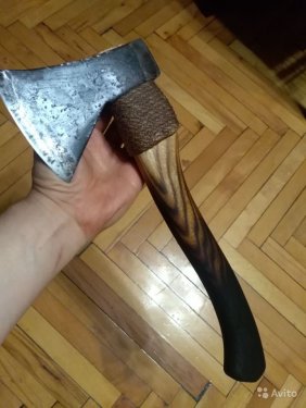

Я лучше спрошу вашего господа мнения по такому вопросу - среди этих топоров всяко разно, и каждый, как мне кажется, чем-то берет, то цветом топорища, то формой (сапер немецкий, старорусский), но вот есть один маленький топорик (копан в Калининградской области) вот кажется мне "скучным". Теперь сам вопрос - думаю частично обжечь нижнею часть топорища. Вот фото топорика и примерно как хочу сделать, но без бечевки пока.
