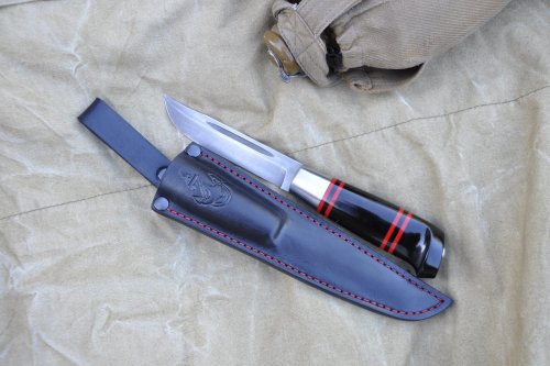

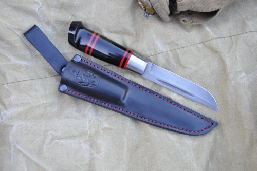

Снова я.
Потихоньку тему захламляю своими поделками.
Нож финского типа, с наборной рукоятью.  Клиночек из ниолокса на 59-60ед 105х20х4 по ребру. Ромбик.

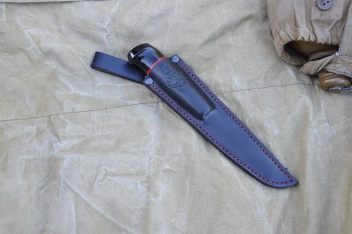

Рукоять 105мм. Акрил и эбонит, на расклёп. Оковка самодельная из нержавейки. Хороший знакомый попросил этот нож себе, когда увидел, а он морпех. Поэтому и ножны уже сделал под него. Изначально хотел попробовать сделать из алюминия.  Но уже раз 5 мою задумку обрывают покупкой ножа до того, как я ножны начинаю делать. )
Благодарю за внимание и за ваши коментарии к моим ножам.
Очень неплохие "поделки" надо сказать.)))
И эта финочка понравилась. Есть в наборных финках свой шарм.
Хотя по абрису рукояти, как мне кажется, неплохо было бы под мизинцем чуток поднять и спинку немного заовалить и помягче переход на грибок сделать. Рисовать не умею, просто вижу так.
Хотя "вижу"- еще не значит что сам так сделать смогу.
