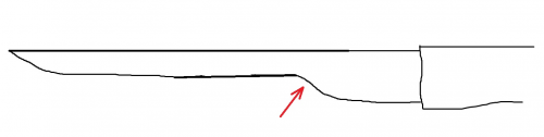

Принесли на заточку нож.
Благодаря форумам я его опознал как филейник, на этом мои познания о филейниках заканчиваются (у меня дома ими не пользуются).
Как его затачивать-то? :)
Мне непонятно, в основном, вот что: этот "зуб" в районе рукояти и переход от него к узкой части клинка - по сути, этот переход есть рекурва. Рекурву меня здесь учили спрямлять, убирая неуточенный выступ клинка у рукояти. Но для филейника ведь такая геометрия стандартная, и никто её не меняет, не убирает "зуб" у рукояти, не делает дульку. Или не так?
Т. е. просто затачивать с той геометрией, что есть, узким бруском? Или есть какие-то особенности заточки именно филейника?
UPD. Поразмыслив, пришёл к выводу, что геометрия изначально сделана как-то криво - и переточил на станке (тоже криво
, но рекурву убрал). Дальше буду затачивать уже на приспособлении.
Так что вопрос снимается. Прошу простить за беспокойство, движок, к сожалению, не позволяет удалять посты.

Bes написал(а):
лучче фото добавить
Ну, там что-то такое было.
Непонятно было, что делать с областью, на которую указывает стрелка.
В общем, я рабочую, заточенную, часть клинка удлинил, переход к тупью сделал ступенькой.
Если неправильно, то скажите, как правильнее, на следующий раз.
А заточку ещё не делал. Есть ли чисто в заточке филейника какие-то свои особенности?
