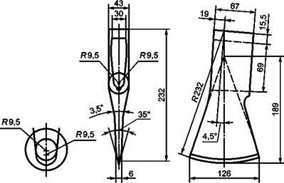

Набрел на ГОСТ 54171-2010 "Стекло многослойное. ТУ".
В Приложении к нему "Определение класса защиты взломостойкого стекла" имеется Схема испытательной установки и Форма и размеры головки топора.
Топор состоит из рукоятки и головки (полотна). Головка топора должна иметь форму и размеры, указанные на рисунке Б.2, массу (2,0 ± 0,1) кг и изготавливаться из марок стали, указанных в ГОСТ 18578. Лезвие головки топора должно быть термически обработано на расстоянии не менее 30 мм от края.
Перед началом испытаний лезвие головки топора должно иметь:
- угол заточки (35 ± 1)°;
- радиус r1 232-10 мм;
- твердость от 51 до 56 HRC по ГОСТ 9013.
Топор не применяют, если:
- головка топора уменьшилась после заточки до радиуса лезвия менее 222 мм,
- твердость выходит за пределы от 51 до 56 HRC по ГОСТ 9013.
За аналог кажется немецкий валочник взяли - оружие " потенциального противника", так как использовали при составлении международные и европейские стандарты.

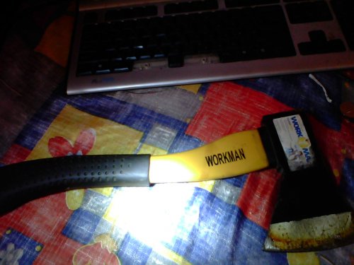

Кто нибудь пробовал такой топор?
Какие у него слабые и сильные стороны?

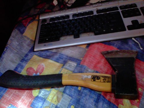

На вид дешевый строительный ширпотреб, что еще добавить?
Про этот бренд даже тему пытались развить.
С короткой рукоятью  более практичен. (ИМХО)
Сильная сторона таких топоров- ВААЩЕ НЕ ДУМАЕШЬ О ШАТЕ И СЛЁТА ГОЛОВЫ С ТОПОРИЩА!!!
...но при этом классику с рынка они НУ ВААЩЕ не вытеснили. Резюмэ - на любителя.

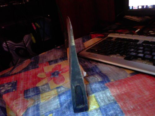

Лет 17 назад, когда о топорах даже и не думал я в том философском раскладе который имеется сейчас в избытке, в моей голове.   Шёл я как то по строительному магазину и пронзила меня мысль!! А ведь топорика то в квартире нет!!!! Чтож обведя взглядом полки обнаружил топорик неизвестно чьего происхождения и качества, но было ясно что китай, а качество меня не интересовало по той причине что психологически от китая я не ждал чего то сверхординарного и необычного ,пластилин наверное да и только , придя домой положил я сей девайс до востребования для хоз нужд да так и забыл про него . Прошли годы сознание поменялось и топориная тема стала занимать часть моей сущности, и весьма немалую, и вот разбирая балкон от всяких нужных - ненужных вещей которые не прошли ещё стадию гараж - мусорка.я наткнулся на него..тот самый топорик ..чтож..форма рукояти ничего себе так удобная да и голова звенит как полотно от мех пилы при каждом прикосновении..и я вдруг проникся интересом о состоянии его твёрдости и остальных полезных характеристиках присущих топорам. недолго думая взял надфиль и стал шоркать им по рк топора и какоеже было моё удивление когда я обнаружил что надфиль  скользил по кромке практически не цепляясь.засалился подумал я и усилил старания - результат тотже и лишь начав пилить в районе обуха сталь поддалась. Вот так китаец подумал я!!! ну нихренаж себе!!! Оказывается братцы может попасться и у китая отличные вещи для хозяйства за 150 рэ. Но ему уже 17 годов может тогда ещё и делали чтото достойное и недорого. Незнаю.Но работать им можно и нужно!! Предстоит заточка и в путь.
Про китайца. Обратная сторона высокой твёрдости - хрупкость. Штуки 4 видел, хрустнувших, причём излом гранулированный, порошковая металлургия... Не рубите ёлку, особенно на морозе.
Затем пластик, резинка. Срывается при активном пользовании и несколько раз пооставляв на солнышке. А без резинки гладкая пластиковая ручка...
Затем тонкий всад, куда вклеена пластиковая - он принципиально неремонтопригоден, но, в отличие от Фискаровского, может расшататься.
но за 150 рублей... расходник!
