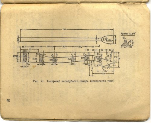

Вот наконец то руки дошли до "дубрав". Насадил пару топоров (УПС+ЗИК). Теперь смотрятся совсем по другому, нежели с современными уродливыми топорищами.climbing написал(а):Да, только мяса на них мало, шлифануть можно, а нарастить не выйдет. Посмотрим в готом изделии, с головой, в разделе "Топориная мастерская"
