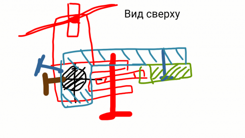

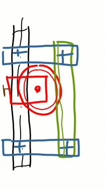

А так не лучше будет?
На главном виде шестеренку следует подвинуть вправо. На виде сверху кронштейн крепления рейки развернуть вниз (штоб шток не задевал). Шестеренку между пластинами (не показано) на рейке зажать, чтоб каретка особливо не крутилась. Заодно и литол на рейке держаться будет😊.

Не совсем понятно нарисовано. Кроме того, рисунок (схема от руки) резко отличается от честной модели на компе... Если есть желание, нарисуйте (прикиньте) модель.
