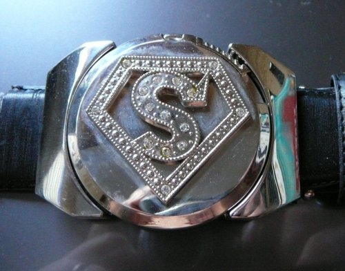

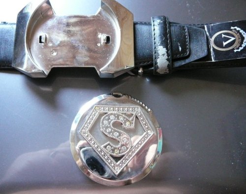

Обзавелся массивной пряжкой, в которую вставляется газовая зажигалка
А сам ремень из кожи молодого дерматина?
На ремень я вообще не смотрел - все равно самому делать.

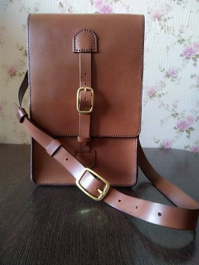

Приветствую всех.

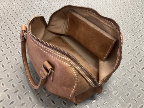

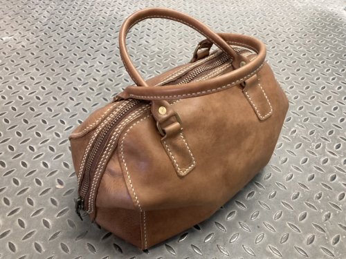

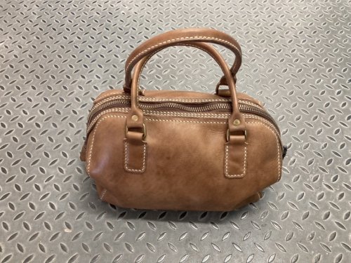

Женская сумка. РКП 1,8 мм не крашенная, патинирование масловоском.
Шов ручной, пробойник с каким шагом?

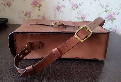

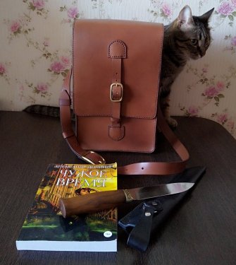

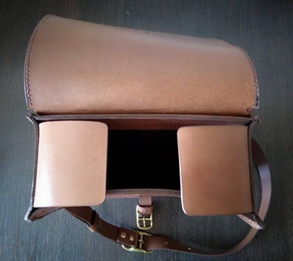

Первый "сумочный блин"
Сумка 20х30х10 см, из кожи толщиной около 2,5мм. Внутри - нейлоновый подклад с клеевым слоем. Все торцы стенок усилены накладками. Пряжки- литая латунь. Прошивка - синтетическая плетеная вощеная нить 1мм.

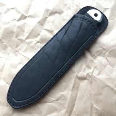

Нож - из когда-то сделанных ранее. Не очень давно сшил для него погружные ножны.
Книга - из тиража по заказу, еще осталось несколько экземпляров.
Кот - пришел посмотреть, чем это я тут таким интересным занимаюсь?..
Шов ручной, конечно же. Пробойник - пятерка.
Нитку бы светлую сюда. Не так монотонно бы выглядела. ИМХО.
