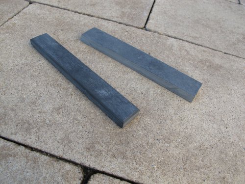

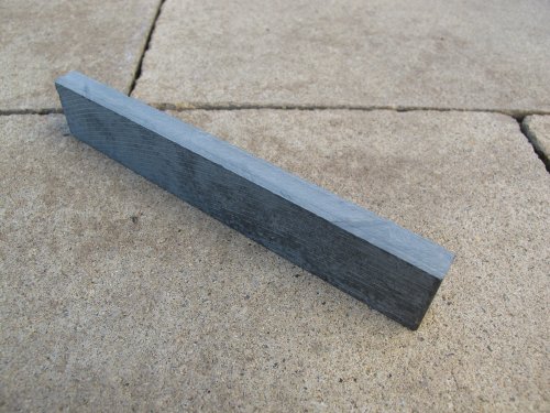

На днях впервые попробовал запилить камушек. Попался мне кусочек шифера, распилил его немного.
Один кусочек ещё не притирал и не ровнял.

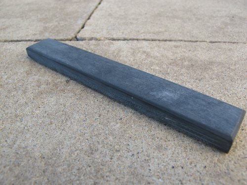

Второй подравнял как смог и снял фаски. Надо будет ещё поработать над ним и приклеит на бланк.

Юра, а как он в работе? Это заточной (атрибутированный) или пробник со стройплощадки?
Этот кусок я попросил в конторе, которая занимается камнерезкой для памятников и отделки домов. Так что он НЕ специальный заточной.
Попробовал от  руки поводить по нему небольшой Хенкельс, наведя суспензию бельгийцем. Вроде работает не мягко как синтетики, но и не так твёрдо как арки которые у меня есть. Нескольких проходов было достаточно чтобы вернуть остроту ( нож небыл совсем тупым ). Рез довольно-таки злой.

Юра попробуй на чистом камне поработать, возможно отработала суспензия от бельгийца.
Пробовал, такой же результат.
