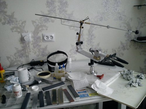

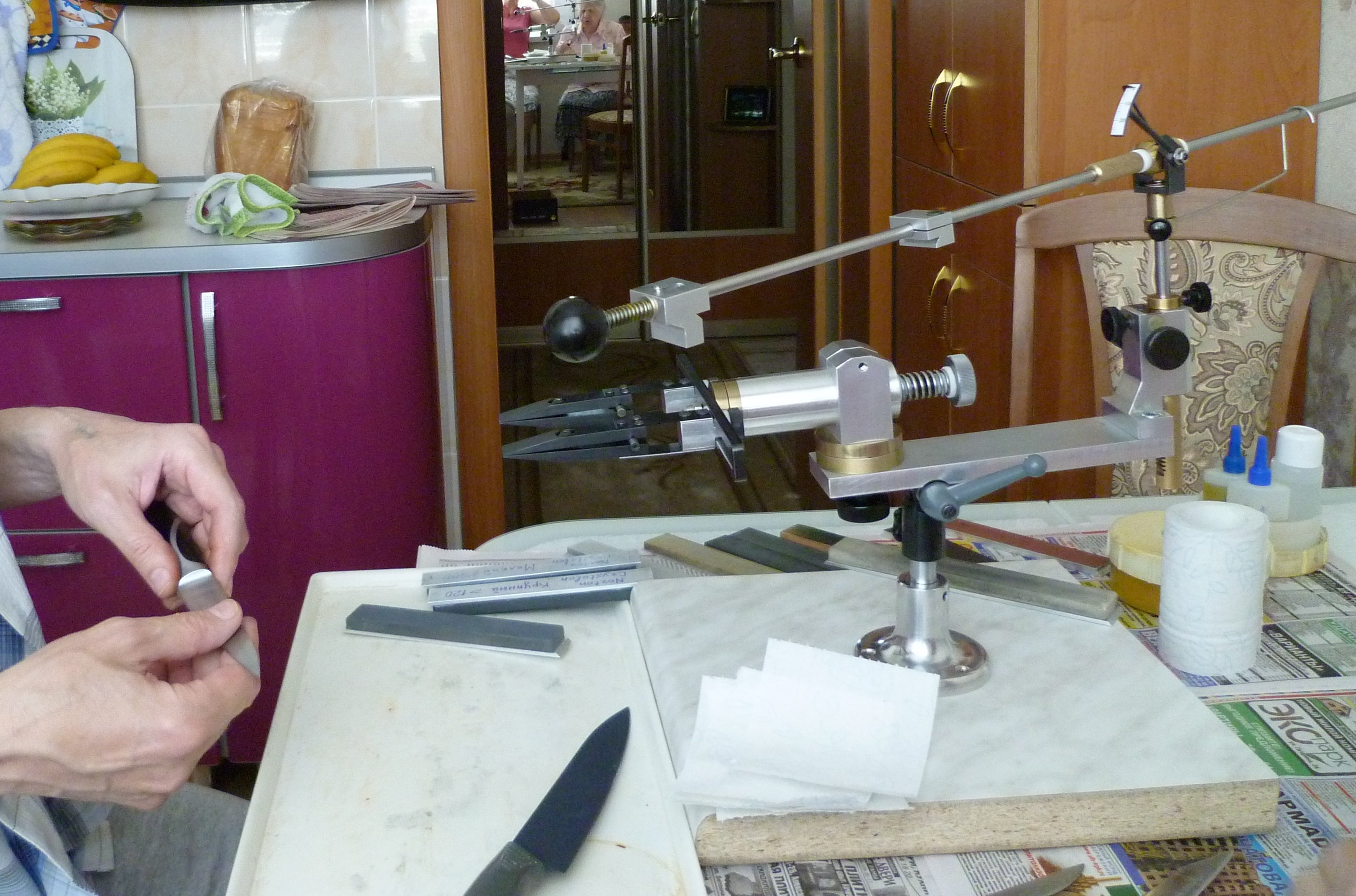

Вот мое рабочее место.
Все над столом.
Небольшой, подходящего размера, поддон для грязных салфеток и отработанного масла...
или вот еще...
Все над столом.
Что это за гибрид? Шкала вроде от ролса, а шарик вообще, Прости Господи, из пластмассы...
Все над столом.
Основание точилки тоже с возможностью наклона, я так понимаю?
SnowSnake написал(а):
а высота центра ПУ до плоскости стола какая, не секрет?
На малом ровно 150, на большом (что на фото в корыте) почти 190. Работать (лично мне) комфортно и на том и на том.
Рамка, максимально рабочее расстояние между осями лапок, на моем 190 на векторе 170.
По опыту, на крайние расстояния ставишь ооочень редко, чаще лапы прижаты к центру... или вообще с одной стороны
ART написал(а):
Основание ПУ, наверное хотел сказать?
Ну да, оно. Хотя оно на мой взгляд является основанием элементов точилки, а все что ниже это уже крепеж и подставка.🤔
Да, верно.

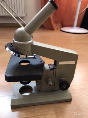

Народ, вот его думаю попилить:
Как считаете, на основание пойдет? Прямо на черную площадку ПУ можно закрепить... Наклон конечно не будет регулироваться, но в остальном норм? И еще 2 рейки там ... Мысли есть как оптимально порезать?
