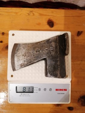

Уточенная голова, та что колунковая оказалась 811 грамм, та что справа выглядит самой неуточенной, 751 грамм. Ничего не понимаю))
Вадим, не волновайся! Я встречал 12.3 почти на 1,3 кг. Они ж не на аптечных весах отмеряли сталь. Обычно все новые топоры были хорошо так в +. Как минимум 50 грамм.
Вот тоже замечал такую разницу в геометрии и весе, пока не обратил внимание, что одно клеймо BILLNAS выбитое, другое выпуклое. С выбитым клеймом попадались более массивные. Видимо, разные годы производства.
