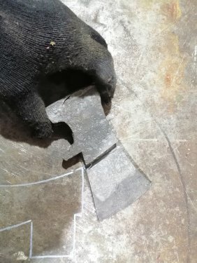

Итог.
По каталогу ширина лезвия идёт 65 мм. Судя по отрезанной старой части топора, расширение было чуть больше.  Засомневался...
Посмотрел имеющиеся на форуме фото и пришёл к выводу, что ширина лезвия на некоторых топорах 1 и 2 размера 61 и 15 номеров всё-таки встречается и шире. Ну, по крайней мере визуально явно больше 65 мм.
Решил оставить 70... Обточить никогда не поздно. А вот упоминания про высоту головы не нашёл. С Петровичем пришли к выводу, что могла быть до 150 мм.
Чехлы же маленького размера , дошедшие до нас с 30-х годов, имеют внутренний размер + - 140 мм. На нём и остановился.
Перед сваркой , как водится,"расшил" обе половинки под 45 град. Оставалась лишь плоская полоска шириной около 3 мм. Варил электродом 3мм. Не торопясь, не давая особо греться.
Лезвие ,для отвода тепла, находилось между двух массивных железяк. После каждого шва потихоньку давал полностью остыть в воде, но лезвие, вопреки ожиданиям, и не грелось. Всё-таки шов получился достаточно далеко от него.
Шибко полировать не стал, сделаю это после насадки ручки.
В итоге получился хоть и сборный, но зато полноразмерный топорик с "честным"
 финским вварным клином.
По поводу прочности такого "франкенштейна"...  Уверен, всё будет хорошо.
Ну, как-то вот так.
Всем удачи, с Уважением, Константин.
