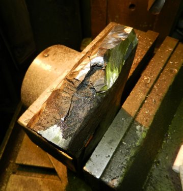

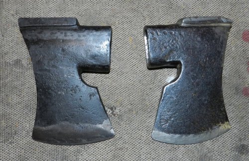

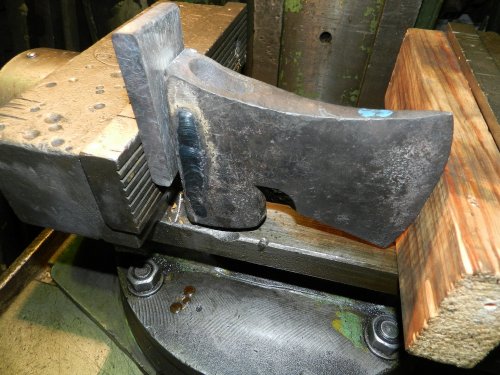

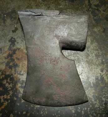

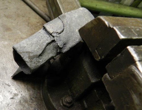

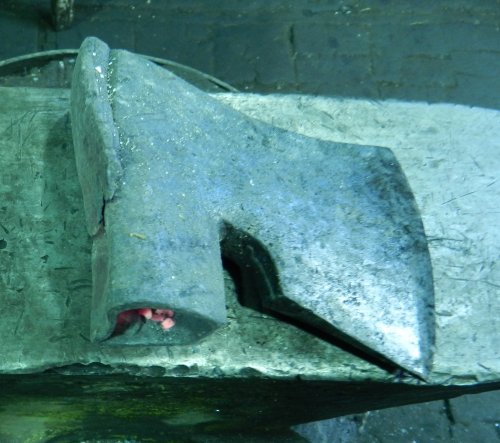

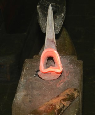

Доброго времени суток всем.Отремонтировал топорик Kellokoski 17.Повреждения были классические-всад замят,обушок разбит.И всё это с особой жестокостью.Пришлось нагревать весь топор и оправкой выправлять всад.

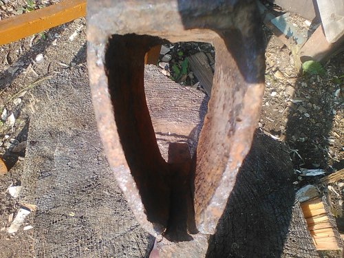

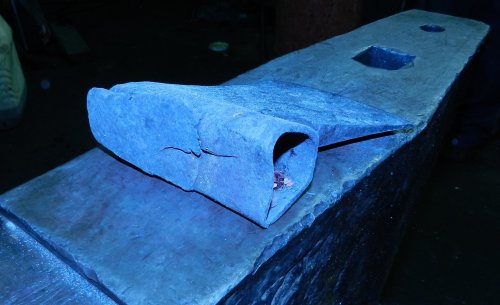

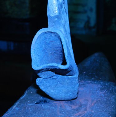

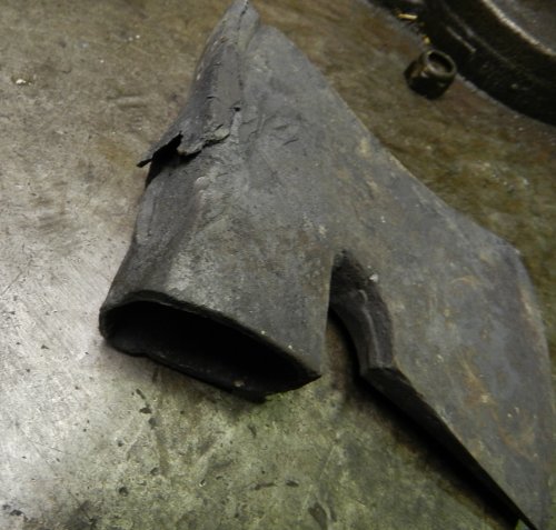

Обушок отошёл от топора на половину.Видать изначально не был с ним одним целым в этой части,а наложен в процессе изготовления.Всад имел сквозную трещину.
После нагрева с топора слетела вся ржа и появились клейма.Всад имел трещины внутри.Их пришлось разделывать снаружи и заваривать.

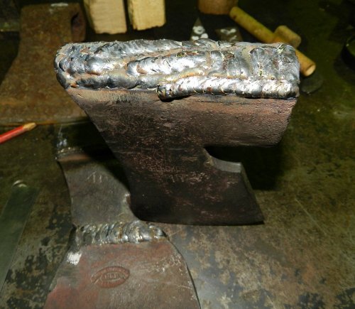

Обушок пришлось срезать полностью,разделать и заварить все трещины.Зачистить их,потом наварить всю полку всада.Опять  всё зачистить и приварить обушок из куска рессоры.Ну и всё зачистить,заровнять,придать достойный вид и оттермичить.И теперь у меня два kellokoski.
Серьёзная работа.
Отличная работа. Повозиться пришлось много, зато топор не хуже нового))

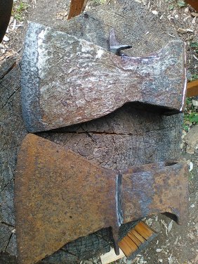

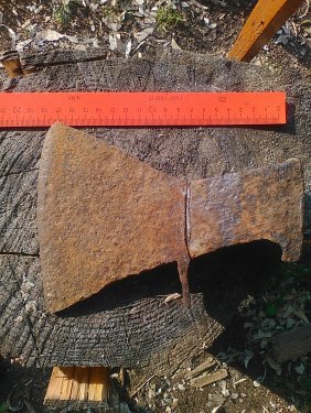

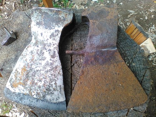

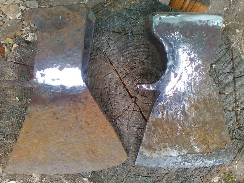

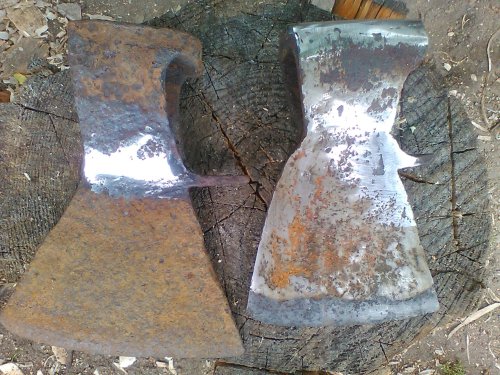

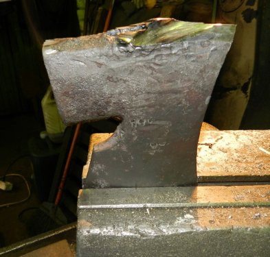

Всем доброго времени суток. Валялся у меня копаный топор. Сильно побитый жизнью, оттого регулярно был претендентом на донорство. В очередной раз хотел отпилить лопасть, но в руке оказалась кувалда... При помощи оной, и волшебных слов, за пару минут было выставлено то, что я считал невыправляемым. Понятно, что теперь дело за сваркой.

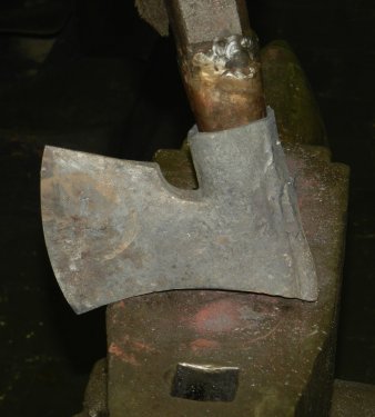

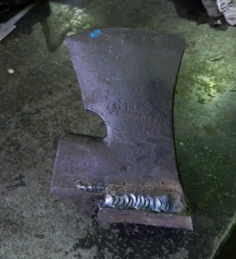

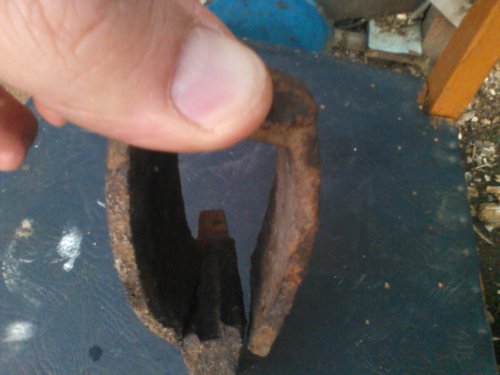

Всем доброго времени суток. Были у меня сегодня танцы с бубном. Точнее сказать с электродом. Расширил трещины на двух топорах, решил заварить. Сразу скажу, сварщик я "пластилиновый", но азы знаю. С первым, где только обух подварить, возился недолго. Ну, думаю, легко то как. А вот второй, где отщип приваривать ещё надо было - меня замучал. Не хотел он вариться. Будто из нержавейки сделан. Под электродом шипит, пузырится и дым зелёный валит. Запах едкий выделяется. Помаялся, помаялся и получилось, что получилось. Не думал, что это так сложно.
