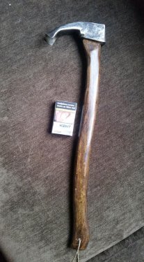

Sledujushij. Etot budet chutj po bolshe. Kak ja vizhu tak on kovannij, ne fabrichnij. Mogu oshibatsa. Obshij ves 1 kg 210 gram, Dlinna s rukojadkoij 59,5 cm. Shirina rubjasheij storoni 8 cm. Shirina v samom uzkom meste 3 cm.
Kak i vse i etot bil rzhavij i grjaznij. Dostalsa mne bez rukojadki. Na dannij moment privedjon v porjadok i zatochen, gotov k rabote

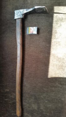

Next! Bolshoij... Brutalnij. Kovannij. Ochenj starij. Obshij ves 2kg 15 gram. Dlinna golovi 28 cm.  Shirina rezhusheij poverhnosti 10,3 cm. Shirina v samom tonkom meste 1,8 cm. Dlinna s rukojadkoij 74 cm. Privedjen v porjadok, zatochen, gotov k rabote.
Gigant! Starij. Kovannij. Obshij ves 3 kilo 448 gram. Dlinna golovi 29 cm.  Shirina rezhusheij storoni 11 cm. Shirina v samom uzkom meste 3,6 cm. Dlinna s rukojadkoi 90 cm.
Pochishen, zatochen, gotov k rabote.

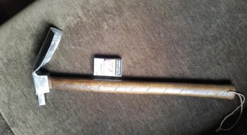

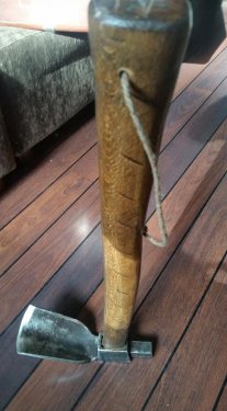

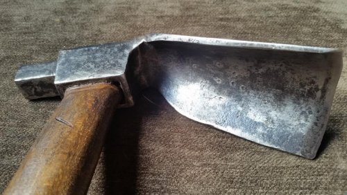

День добрый,
Товарищ нашел в поле на татарском поселении. (хотя мог туда попасть и в поздний период случайно)
Какойто симбиоз молотка и тесла.
Гуглил-гуглил, но на просторах инета не нашел внятного определения этого девайса.
Итого-металл, вес 445 грамм, всад судя по всему верхний.  Боек шестигранный сужающийся к основанию. Зеркало бойка слизанное видимо от частого использования Лезвие судя по виду имеет вставку из другого металла, имеются следы заточки.
Может кто подскажет назначение инструмента?
