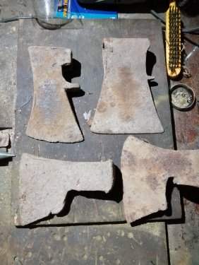

Помогите с атрибуцией топора
mech45 написал(а):
Имхо они на одну сторону заточены, как потёсы...и у большого лопасть развёрнута относительно всада
Плотницкие
Спасибо!
Всем привет.Подскажите оба немцы и каких примерно годов?
Верхний возможно, немец, а нижний карпатский топор СССР.
Спасибо.
chindiasov написал(а):
Помогите разобраться. Что за экземпляры ко мне попали?!
1.
Вообще нет предположений..
Литовский топор.
На обратной стороне нет дополнительного клейма?

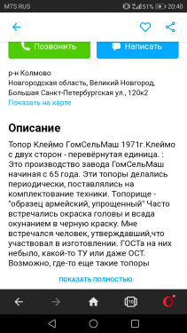

добрый день. Да, постоянно всплывают такие топоры и насколько я помню, толком не определили производителя. Но вот на днях на всем известном сайте увидел такой топор в продаже, а вот в описании продавец как раз и указал производителя.  Правдивость не гарантирую.
Думаю представленное нам изделие с ГомСельМашем ничего общего не имеет.
По форме точь-в-точь как у некоторых топоров "Lv" - "Liviela", Каунас. Производил топоры до войны, возможно во время, после войны.
Форма его кстати отлична от от топоров с "1".
Что касается того, что топоры "1" производил ГомСельМаш - м.б.. какие-то свои "секретные военные" топоры и производил. И даже с "1".
Но.
Что касается что "1" это некий "военный" топор который производлся переодически - думаю очевидно неправда.  Во первых на них как праило указана цена. Для секретного военного топора это странно.
Топоры с производителем "1" всех лет выпуска самым широким образом встрречаются по всей бывшей Лит. ССР.
Лично я бы их соотнес с Вилкавишским заводом металоизделий. Куда в Лит.ССР было передано произодство топоров из Каунаса.
Я бы родословную вывел такую:
Liviela \ Priekalas (Lv, KĮF)    (Каунас) ->Вилкавишский завод металоизделий  (1GP, 1) (Вилкавишкис)

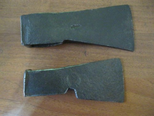

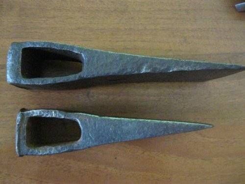

Здравия всем! Подскажите по правому верхнему и по нижним топорам! С карело_финской деревни! Фото на скорую руку! Прошу прощения! Не пинайте сильно))
