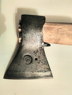

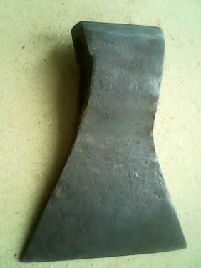

Помогите с атрибуцией топора

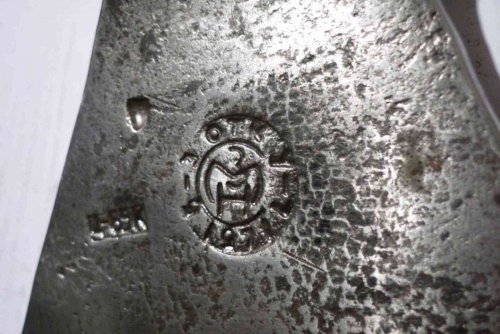

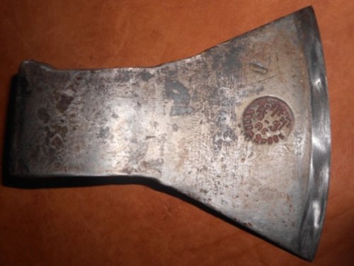

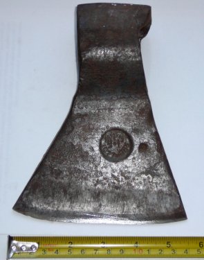

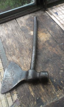

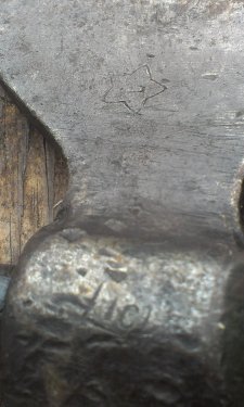

извините   но есть такой  топор   кто производитель

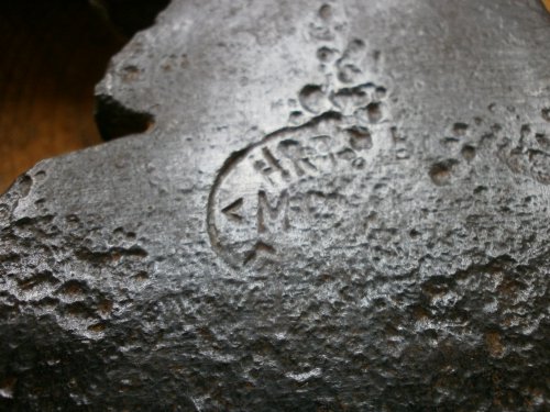

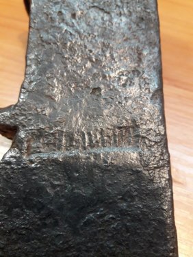

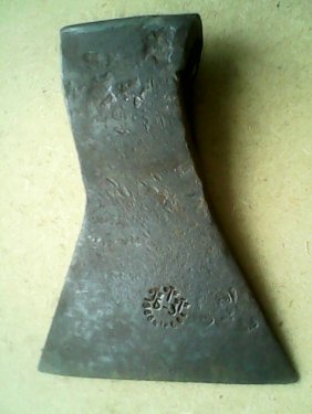

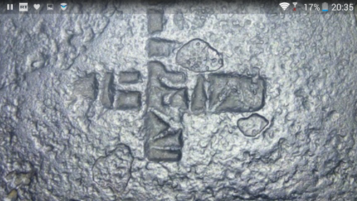

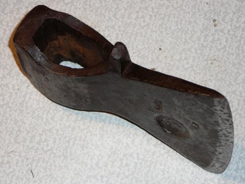

Здравствуйте. Не встречал ли кто-то подобное клеймо ? Вероятно, по сохранившемся остаткам можно предположить, что оно представляло из себя когда то. Топорик поднят с бывшего подворья сельского кузнеца в деревне Костромского района (хозяин давно оставил этот мир), но клеймо не очень то похоже на личное.

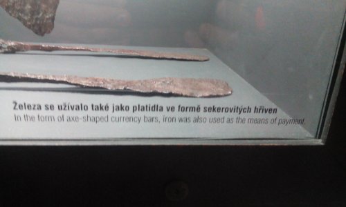

По сообщению музея - средство платежа. Наподобие гривны - которая была металлическим шейным украшением, или рубля - который был отрубленным куском металлического стержня.

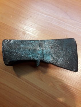

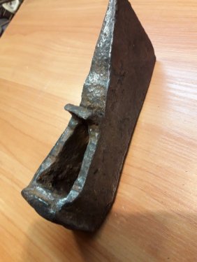

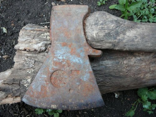

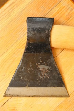

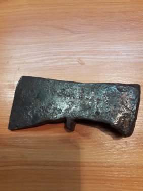

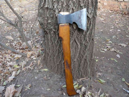

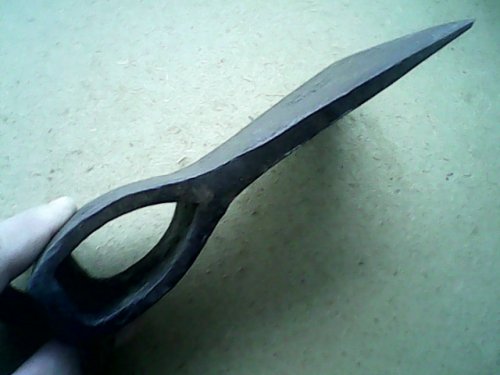

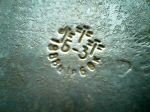

доброго,что за зверь мне такой попался?,подскажите пожалуйсто
Barnauletz написал(а):

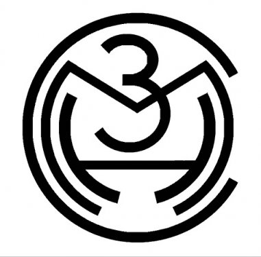

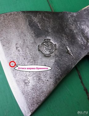

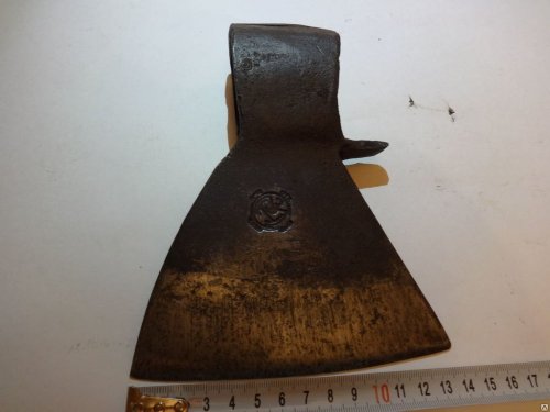

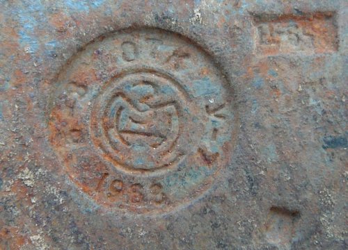

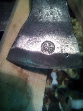

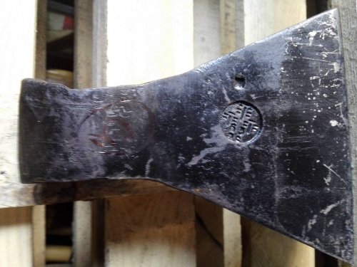

Меня давно смущает буква "Н" в клейме, определяемом как знак Могилевского завода "Строммашина". С буквами "С", "З" и "М" всё понятно. Вот, кстати, их значение в заявке на регистрацию ТЗ от 2011 описано. Но как я ни пытался "приткнуть" куда-нибудь букву "Н", у меня так и не получилось понять что она может означать. Кроме как на топорах, нигде больше не попадалось клеймо с буквой "Н". Везде (на сайте предприятия, в записях о регистрации ТЗ (1, 2), на шильдиках продукции, на здании завода, значках) буквы "Н" нет.
  Напрашивается вывод, что клеймо на топорах принадлежало не Могилевскому заводу "Строммашина", а какому-то другому производителю? Но как они похожи!  Может быть у Могилевского завода был какой-нибудь филиал на "Н" (или что-то в этом роде)? Пытался найти упоминание, что Могилевский завод изготовлял топоры, но не смог - хотя это, конечно, ни о чём не говорит.
  Можно попробовать прояснить эти вопросы (выпускали ли они топоры, если - да, то в какие годы и признАют ли они клейма на топорах своими), связавшись с заводом. Может быть кто-нибудь из форумчан возьмётся написАть на завод,, приложив фотографии?  (1, 2)

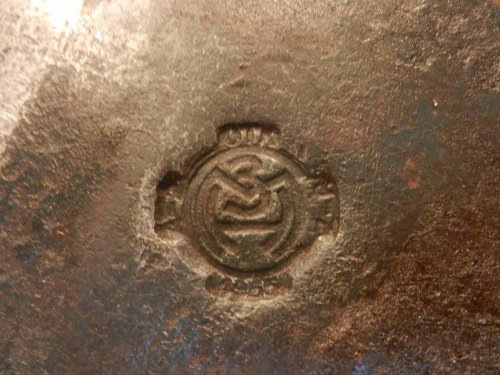

Бывает, что у разных предприятий схожие товарные знаки.  Значок Саткинского "Магнезита":
Фото с newauction.com.ua

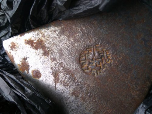

 Периодически возвращался к этому клейму, пытался понять какой завод мог быть изготовителем этих топоров, подбирал варианты, переставляя местами буквы "С, З, М, Н", в т.ч. и заводы строммашина и сельхозмашин. Нагуглилась пара заводов, расположенных в городах на "Н", но среди их продукции упоминаний о топорах не обнаруживалось.
   Ошибкой было искать "нового" производителя, не проверив "старых" (уже известных) и то, что в подборах вариантов из трёх оставшихся букв (четвёртая "З" - за гипотетическими исключениями, означала "завод") на "географию" (название населённого пункта) я отводил лишь одну букву, а на "характер производства" - две.
   Давеча мы с Табатёром в личке обсудили возникшее предположение и склонились к тому, что эти топоры имеют нижнесалдинское происхождение.

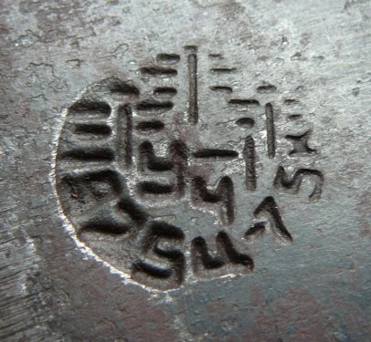

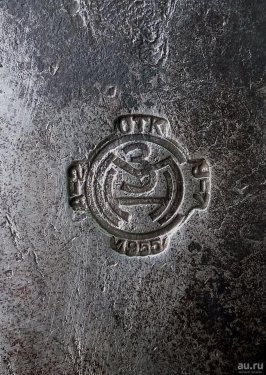

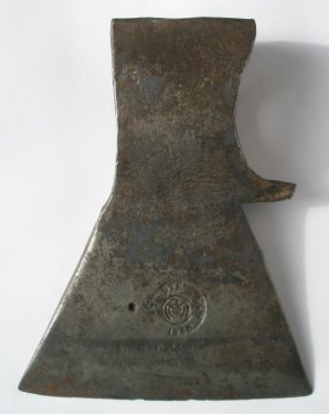

  Собранные в инете фото топоров с более-менее читаемым клеймом "СЗМН":  с 1955 по 1972. Не на всех год виден отчётливо, но насколько рассмотрел - так.

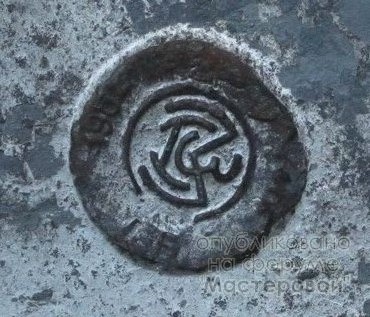

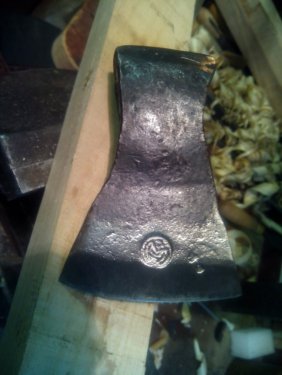

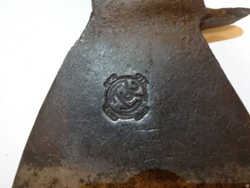

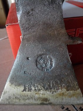

  Собранные в инете фото топоров с читаемым клеймом "три кедра":  с 1975 по 1988. На некоторых нет года (и цены) - думаю, они изготовлены позднее.
Скрытый текст
5b7bc1a58644e_..().(.2).(-arkur.ru!plants!saldinskiy.html).JPG.7fc59bda0439c2d7513780e94ac3aa20.JPG
Фото с  rusknife.com,  forum.guns.ru,  meshok.net
  Запись о регистрации товарного знака "три кедра": 1973.  ссылка

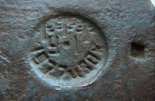

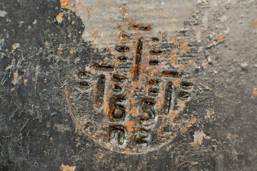

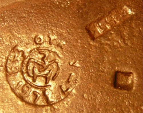

  На РУСКНАЙФе нашлось фото топора с клеймом "Н-САЛДА   МЗ   54".

   Таким образом:
   Клеймо "Н-САЛДА   МЗ   54" - это Нижняя Салда металлозавод  1954 г.
   Клеймо "СЗМН", а точнее "НСМЗ",  появившееся на топорах в 1955, за 10 лет до вхождения производителя этих топоров в состав объединённого Салдинского металлургического завода, означало - Нижнесалдинский металлозавод.  После вхождения, видимо, товарный знак менять не стали. Позже зарегистрировали новый ТЗ "три кедра".
Если это топоры из Нижней Салды, тогда всё становится на свои места: на металлоприемках на Урале этих топоров ОЧЕНЬ ОЧЕНЬ много. Я всё не мог понять: зачем белорусы вагонами на Урал гнали свои топоры: у нас своих заводов по производству топоров хватало...

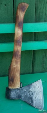

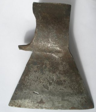

По моему, похож на колун из сообщения № 4570 этой темы, от 11 ноября 2017.

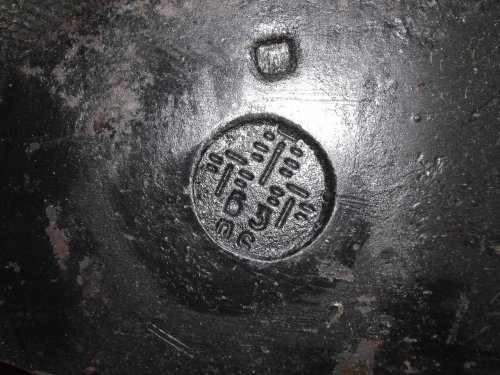

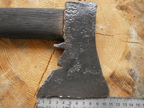

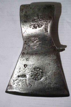

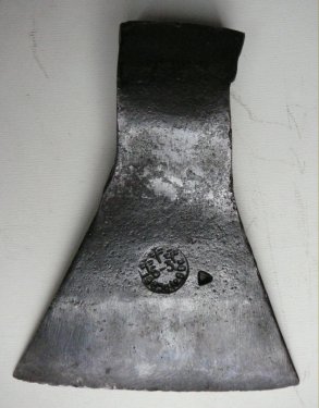

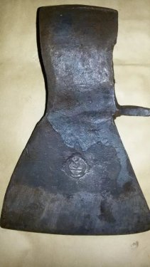

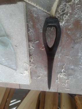

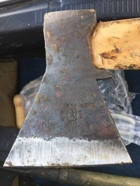

Доброго времени суток дорогие форумчане.Прошу помощи в определение клейма и датировки топорика.

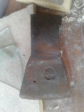

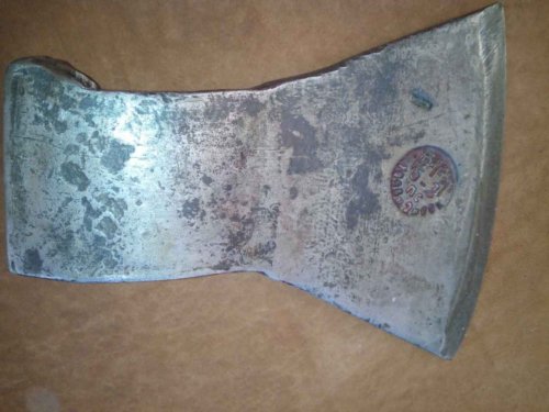

  Скрыть содержимое
   Таким образом:
http://www.strommashina.mogilev.by/plant
Действительно буквы Н нет у Могилёвской "Строммашины" равно как и  в истории завода  не упоминается  изготовление топоров .. в начале их пути развития упоминается только лишь продажа, что ж, возможно Ещё одной чёрной дырой заблуждения стало меньше! Но! цитата ( В 1941 году завод, демонтировав оборудование, был эвакуирован вглубь страны. ) остался вопрос...
