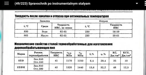

Спорить не буду, но обязательно постараюсь найти где у нас можно замерить твердость. Не могу гарантировать 100% , но постараюсь.

Прям в грусть меня ввел. Есть надежда только на испытания прибором, найду - отпишусь.
Скоро буду делать горн, будем закаливать, мне как раз недавно подарили кусок рельсы)))
Обязательно все сниму и выложу. Спасибо за табличку!
