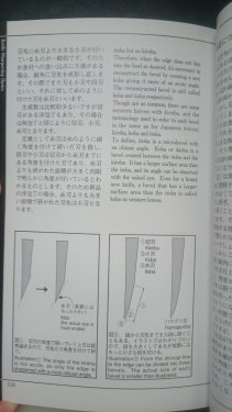

Хочу сразу сказать, что японская литература по заточки довольно специфична. И для многих это может быть неожиданно. Дело в том что основной задачей при заточки является сохранение первоначальной геометрии, а все остальное имеет различные вариации и обычно не рассматривается. То есть ответа на стандартных казалось бы вопрос "на какой угол мне точить гюто?" вы там не найдете. Указанная страница с заточкой дебы это как бы отдельная часть - для реза костей. Для остальных видов ножей указания углов отсутствуют. Вообще у нас тут есть сильный перекос. У нас все обсуждают как сделать нож острее. Т.е. заточка непосредственно режущей кромки. У японцев же упор на геометрию.
С моей точки зрения особый интерес имеют данные две страницы, где указана базовая информация о том какие поверхности могут создаваться на ноже.
