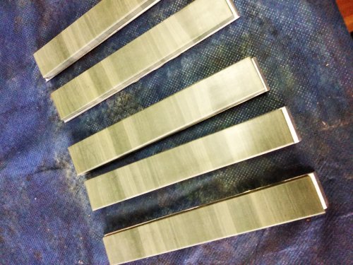

Так он свои Сунгари вдоль пильнул?
На фото размер такой 17х5,5х1,1 см, сказал что будут еще для апекса.
Ну, для апекса уже есть.....
А вот его размер для ручной заточки наверно интересен будет

. У него толщина если правильно понял в районе 1 см и можно будет работать без бланка.
Так и апексный можно довести стороны по разному и фактически получается два в одном
А потом, в один прекрасный момент камушек или роняется, или выпадает из зажимов и кирдык камушку. Причем сланцевые породы ввиду своей слоистости ещё как-то крепче имхо, а вот кварциты, яшмовые или дают трещину, которая потом ползет дальше или разлетаются сразу. Это пройдено уже, тоже для себя так делал.

Ну если руки из ...опы растут тогда да, я лично уже больше года пользуюсь и все нормально.

Выравнял белоречит, твердый зараза, пять раз сыпал 120 КК, потом 2 раза 220. Попробовал на руках опинельку точнуть, копнул масло и немного белый диалюкс натер, подвод шкрябался как напильником
, но все равно получился каким то блестящим, резал агрессивно. Перепритер на 400 и снова так же масло диалюкс и кривые руки и запорол подвод, потерялся весь рез
 думаю выйдет хороший предфиниш на нем, только понял бы какая притирка лучше. Кто может что умное подскажет
