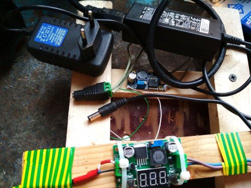

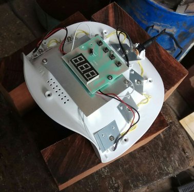

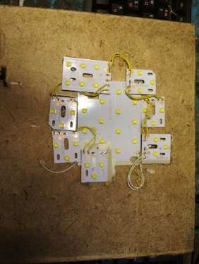

Продолжу. Сейчас поговорю подробнее о конструкции и начинке. Вариант опишу для маникюрной светодиодной лампы. После того как лампа оказалась у вас в руках, ее нужно сразу же "разломать" (аккуратно разобрать). Дело в том, что один из главных недостатков таких ламп является нагрев. Нагревшиеся светодиоды начинают "поедать" напряжение в большем объеме и светодиоды начинают выгорать. Чтобы светодиоды не выгорали в лампе стоит таймер для ограничения времени работы. Его нужно убрать из схемы простым перекусыванием проводов и укладкой в дальний угол) иначе нам придется каждые полторы минуты нажимать кнопку включения. Я первое время именно так и делал, но в силу ленности перестал скакать как вошь на поводке. Для моей операции требовалась засветка 20-25 минут. Если для процесса 25 минут будет достаточно, то и делать ничего не нужно. Только собрать отдельные фрагменты со светодиодами в единый блок. Для этого уже все есть. Источник постоянного тока в виде адаптера лампы и сами светодиоды собранные в фрагменты на печатных платах с нанесенной белой паяльной маской. Надо только постараться равномерно все распределить по внутренней стороне трубы. В принципе все, если не идти дальше. По причине необходимости я забрел довольно глубоко, но это совсем не связано с полимеризацией масла. Вот ежели будет интерес к сенсибилизированным пропиткам, тогда оно конечно да! Тут и уборка из схем и плат резисторов, кои я тоже так и не понял до конца как рассчитать.) Вот тут и начнется приобретение УФ чипов по 3вт 365нм и остального прочего ограничивающего напряжение деталей. Хотя и они недороги.  LM2596, регулируемый понижающий модуль - он без дисплея. Либо на АЛИ есть с дисплеем. Каждый от 50 до 120р. Задавайте вопросы, если нужны уточнения, нюансы и пр. Но я лично стараюсь использовать как уже и говорил стабилизированную деревяшку или каучуконосные породы дерева. Применение исторически традиционных технологий пропитки вызывает у меня уважение. Каким то теплом веет от всех этих пропиток, покрытий... На фото надеюсь понятно где что)))
