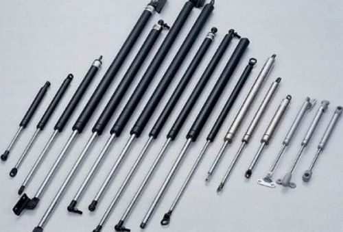

Igel написал(а):
Можно в автосервисе спросить старые амортизаторы для багажников, они уже с резьбой.
Надо поискать.... разберу, посмотрю , что там внутри....
