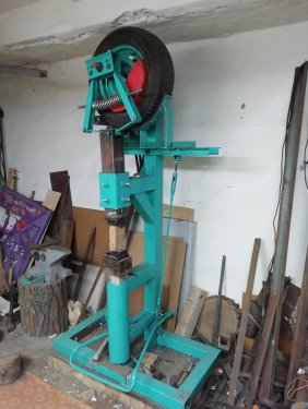

Летучас написал(а):
проход идет под собственным весом болгарки.
надо продумывать выработка диска никуда не девается и ограничитель нужно постоянно подгонять
вывод под одну сторону заготовки и другую высота ограничителя разная будет...
Витольд, здравствуй. По пунктам: Проход идет под постоянным натягом пружинки исключающим подпрыгивание и неравномерность давления диска.
Выработка диска практически равна НУЛЮ!!! Этим диском нарезано штук восемь долов, правил только радиус торца под разную ширину.
Вывод не верен... вторую сторону мы также начинаем "с нуля" то есть, начальное касание и есть отсчет, а дальше, тупо, считай то же количество оборотов барашка, будет абсолютно зеркальная глубина, к бабке с микрометром, не ходи!!!

Виктор добрый вечер !!! Станок без сомненья  классный ,прими добрые поздравления
 в задумках было такой станок сделать но пока не судьба занят другим тоже немного осталось до пуска вот такой агрегат. В процессе сам поймешь что добавить а что убрать для удобства работы ,диск можно попробывать править алмазной чашкой ??? (сам не пробывал  только слышал )

Доброе утро Виктор !!! Конечно жаль что не тот размерчик а так без проблем  прислал бы  неделю ,.  у тебя по работал ииии тишина была бы очень плохо когда такие соседи у меня такой сосед иногда шумит, потом извиняется . Если нормальное общение результатов не дало то ВОЙНА и причем радикальная поверь сдадутся сразу . Да а то опять упустил бы пара напаек есть на токарный резец для правки диска можно использовать ,ежели нужно могу выслать.

Здравствуй, Саш. Спасибо, есть у меня и победитовые и эльборовые стержни, тут сапфир вне конкуренции... ВОЙНУ с бабами не веду прынципиально...
