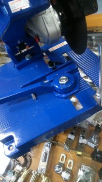

за станок: здорово получилось! тож все мыслю подобное но чет не собрался никак..идею с подачей перейму со своей обдумкой( как раз и размышлял о ее реализации..).
болгарка давит за счет своего веса или рукой прижимаешь?

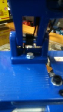

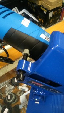

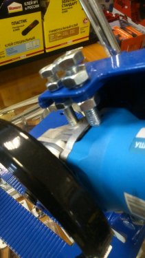

регулировку соосности ты немного перемудрил думаю. у меня в маге есть готовый станок так на нем это решено двумя винтами упирающимися в редуктор и ручку.(фото ща сделаю).
так как делается все дома на коленке из того , что есть, то должно быть макс просто и универсально.
за пылесос- пожароопасно..я бы поставил мет щиток отражатель и снизу типа совка..и вот оттель пылесосом(и то есть вероятность засосать горящую стружку)

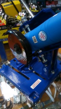

вот типа такого хочу взять за основу( на третьем фото отражатель искр), на нем рычаг подпружинен и надо нажимать болгарку вниз..для нарезки дола я думал делать что бы болгарка давила на заготовку за счет своего веса, но тут ТБ в голове голосит за пружинку..
остается подачу примутить..
ограничитель глубины и собственный вес: гоняй заготовку туда сюда это плюс, мягкая подача авторегулировка выработки диска и тд... но если летит диск, то тут ..
ограничитель глубины и ручное давление : в случае чего болгарка сама вверх ушла, давление сам определяешь в пределах ограничителя..  в минус- обе руки заняты,
