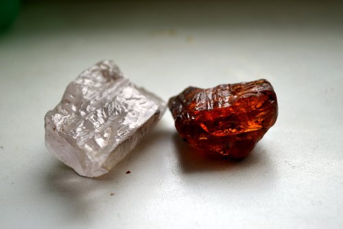

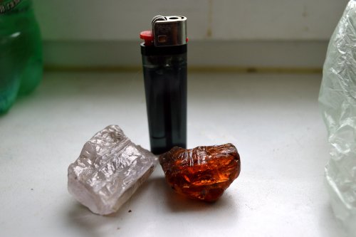

Андрей здравствуй. Вот эти диски очень твёрдые,  благо размер посадки соблюдён очень качественно, проблемы с перестановкой не возникают. Ну и естественно диск предварительно, перед работой однозначно выравниваю "камушком", как ужо писал "тама"... "камушек" монокристалл сапфира, в сравнении с эльборовыми и победитовыми правилками, конечно небо и земля. сколов как у стекла нет, острые краешки слетели и теперь ни чё не скалывается, в общем, вращение диска практически в идеале. Камушком канеш похвастаю
Действительно красив, а второй не белый как стекло а офигенно розовый, блин раньше коробка валялась как колбаса были...

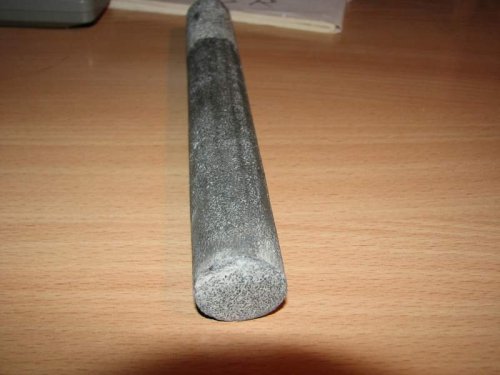

Камушки - сказочные. Был карандаш какой то с алмазным напылением. Подарил шлифовальщику. Ему нужнее был.
Ну а я попроще...на старом наждачно камне правлю
