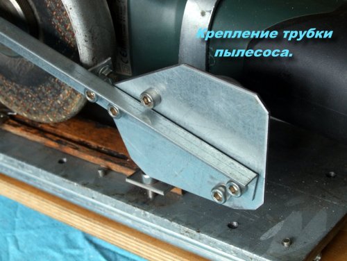

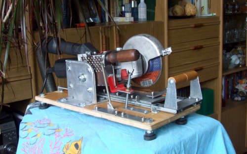

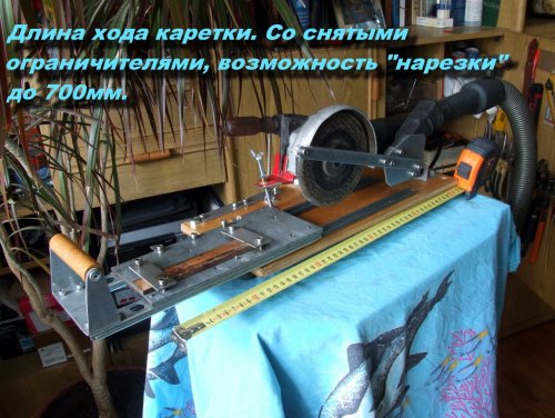

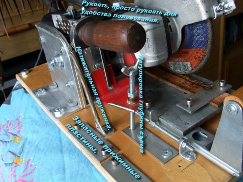

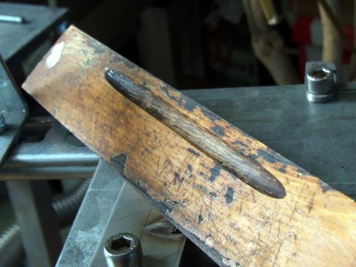

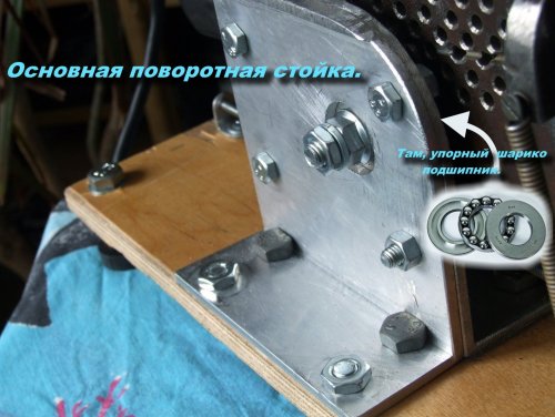

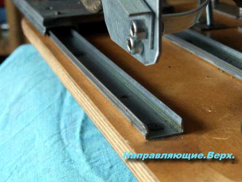

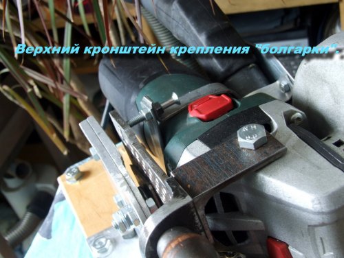

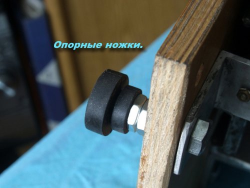

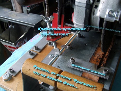

Здравствуйте друзья. Во время очередного всплеска "гениальности"
и домовитой жадности

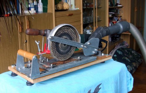

к покупке каких либо шелезякоф, слепил в два дня вот такой станочек для нарезки прямых долов. Лет тридцать нарезал просто на сверлилке, болгаркой, на наждачке... и не подташнивало... А тут бац, зайоп в голову...

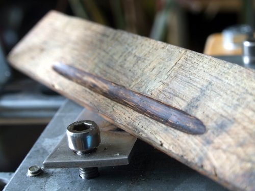

На выхлопе- ВСЁ РАБОТАЕТ!!! Всё очень легко, приятно, и главное очень точно и качественно получается!!! Любой ширшины, любой длины и глубины!!! Всё очень четко, раньше всё "на глаз", тут конечно все точней. Нужен или нет ХЗ... Но учитывая, что из "подножных средств" и вложений ноль целых йух десятых... пущай живе! Короче мню понравилось, опробовал на паркетинках, с задаными размерами дола, просто офигенно, не надо сцать что где то завалишь, где то чутка длинней, чутка ширей... все как дохтур!
Все заценил, уважуха!

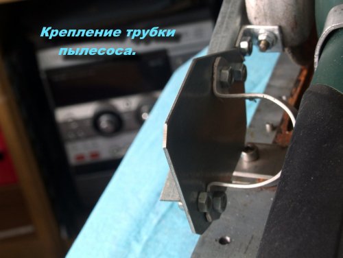

Сзаду каретки кусок бы брезента или пластика термостойкого, чтобы абразив на направляющие не летел.

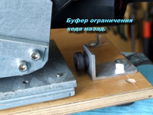

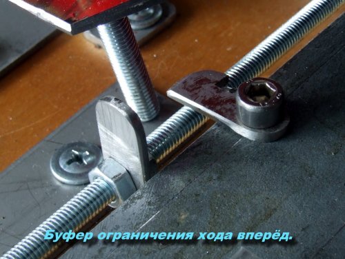

Регулируемые упоры по длине хода в обе стороны, чтобы дол вот 120мм и не больше и не меньше, от сих  и до сих.

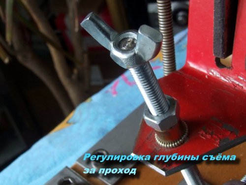

Регулируемый упор по высоте, глубина дола 1,5мм и ни грамма ниже.
И на ЧПУ не тянет ))
Цифры нету )))
Если в каленой пластине дол резать, надо охлаждать водой. Фанерке неприятно будет.

Интересно). Все дома? В комнате? Я сегодня на балконе чуток поработал болгарином, так запах от диска досих пор стоит. Да и врятли пылесос усе засосет.
