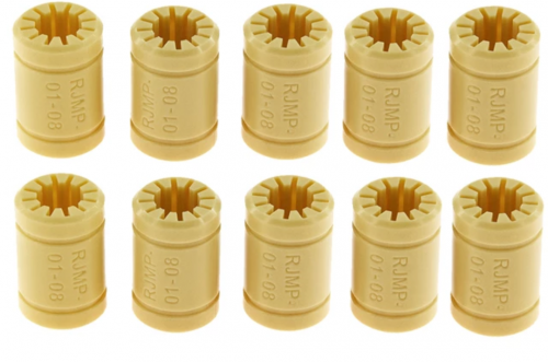

Рассверлить 6 до 12 и туда впиндюрить линейный подшипник! Вот я про
Лучше выкинуть старый напечатанный шарик, купить кусок капролона или фторопласта ф30×100 и за полбанки токарь выточит тебе новый шарик ф25 с отверстием ф6. Только ф6 обработать с учетом ухода размера при резании пластика. И будет работать (почти) вечно.

Если запас есть, покупай на али линейный подшипник 6ку, пили пополам и интегрируй...
Только в родной шарик врятли выйдет...

Почему? Я ж шток не увеличу, просто он будет болтаться не ф6, а в ф8, а сам "шарик" в обойме крутится на 360 градусов. Пишу и всё более склоняюсь к линейному подшипнику - ни перекосов, ни задеваний за стенки.
Смотри: отверстие ф6 - шток ходит где-то перпендикулярно РК, увеличиваем до ф8, нет! - увеличиваем до ф25, т.е. вообще выбрасываем шарик - шток начинает совершать произвольные движения, об угле в 90 градусов можно забыть, но угол отклонения не уменьшается и определяется упиранием штока в стенки шарнира, т.е. как и до этого...
Конечно, вариант "весь шарик из капролона" - хорош, поищу ещё токаря, но ещё не факт, что он будет за 50р напрягаться
8-ки там, в основном, а менять шток, держаки, ручку - не готов. А у 6-ки размеры такие же, как и у металлического подшипника: ф12, длина 19, и конечно она влезет в шарик, пилить не надо
Вопросы:
1. Диаметр подшипника (и пластикового, и металлического) - 12мм. Если в "шарике" рассверлить отверстие до 12, ведь подшипник туда не войдёт, а усилие прилагать стрёмно - пластик может лопнуть. Выходит, надо не сверлить на 12, а растачивать, хотя-бы, на 12,01?
2. Шариковый линейный подшипник очень шумный или в конкретном случае шума будет мало (никогда не держал его в руках)?
