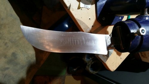

Володь, это у тебя такие борозды грин оставляет
... что то надо менять... имею в виду на гриндере.
Красаучег!
Да не Витя, там не менять надо, там надо просто докупить ленту 120, 180 и 240. И все будя в ажуре!
Есть у меня ленты. Я здесь даже не парился просто. Ободрал спуски, и поскольку все одно знал, что надо шоркать руквми будет  - не стал гонять на более мелких лентах. Чутка прогнал, доспустил до 0,3 и пошел руками драть. Вы забываете, что у меня нет мастерской. И на гриндере долго не поработать. Поэтому я больше руками. Там дел-то - за четыре часа все убрал.
Вот если нож рабочий, в лес и руками я шоркать не хочу вовсе, тогда гоняю дольше на лентах.
 Может натяжение ленты не достаточное. Может к упорному башмаку лента не всей плоскостью прижимается, а может тупо железина кривая.
95х18 на 58 еще можно спокойно рукчами отшлифить, а вот те что 60 - 62,...это писец.
Да, не. Все там нормально. Говорю - на сороковой снял и потом чуть еще на восьмидесятой и больше париться не стал - пошел руками драть. Там же линза еще на спусках-то, слабенькая, но линза. С руки все делал. Без приспособ.
 D2 якуту дол вышлифовывал ручками 4 дня.
Нет, там 60ед честных. Сталь с крио, она тверже. А я своему термисту верю как себе. Раз сказал 60ед - значит так и есть!
А дол априори дольше шлифовать. То понятно.
Дол карцовкой быстро шлифуется...
