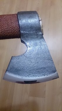

Точу в линзу.кромку перед этим ушмкой скругляю.В год 30-40шт таким образом затачиваю.
Топор,кстати,- ИЖ современный😯

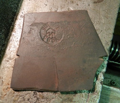

Лично я не заметил в топорах УПС каких то особенных качеств.Да,сталь 8хф звучит солидней и загадочней чем у 7.Но на этом весь цимус и заканчивается.У меня есть какое то количество УПСов и сравнивая их с другими топорами,я ничего хорошего о них сказать не могу.Они кривее всех,некоторые экземпляры никакой слесаркой не исправишь,они мягче других,но при этом сколы и трещины имеют в самых разнообразных местах,да такие,что на других топорах и не встречал..Мне может не попались ещё достойные экземрляры,но думаю млеть и приписывать им какие то особые качества не стоит.Обычные ИЖи им не в чём не уступают.Так что УПСы совсем не лидеры.Ну и фотка дефекта.Я не знаю что им делали,может по нему танк едил,может по нему из пушки стреляли,но вот такой раненый УПС.
Могли в качестве зубила использовать,при рубке кабеля ,к примеру)Много вариантов в голову приходит...
