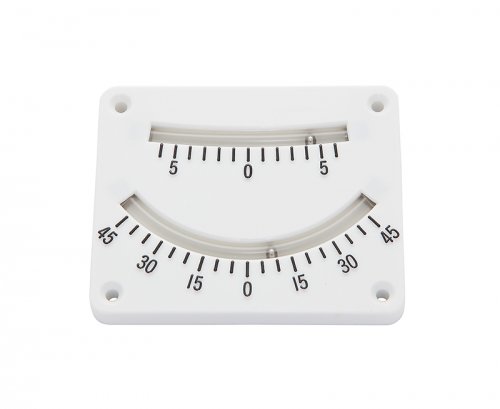

покупать можно
не смущает что похож на это:

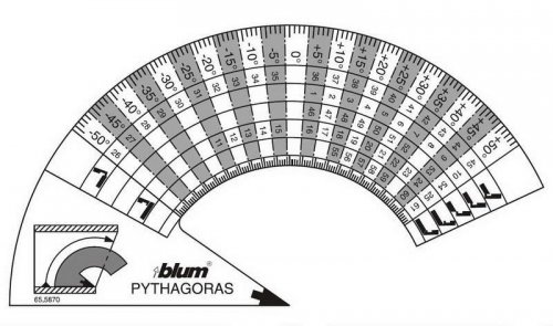

Товарищи, а кто-нибудь делал угломер с использованием зубчатых передач?
Кажется это обсуждалось где-то здесь, или неподалёку... не могу найти...
Примерно так:
Поворот ведущей шестерни на 10° соответствует одному полному обороту колеса со шкалой.
Цена деления 0.1°
Ефим Семенович сотворил сей девайс, но сюда не заходит к сожалению
