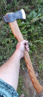

Начали работать, заказал у них топорик. РК 75 мм, высота 155 мм, 1160 грамм при длине топорища 60 см, обратный всад. Заточен в линзу. Линза не такая аккуратная, как у Топорсиба, но тоже вполне неплохая.
Сам топор производит приятное впечатление, аккуратно откован, хорошо отслесарен, всад подогнан плотно. Пока большого им ничего не рубил, только тую разделывал; удобно, разве что на мой вкус топорище в районе хвата можно сделать и потоньше.
В целом - качественная и годная альтернатива, например, маленьким шведам.
Фотографии производителя (у меня не так красиво получилось).
