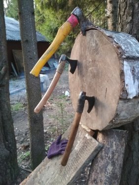

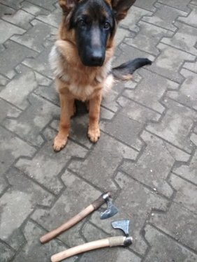

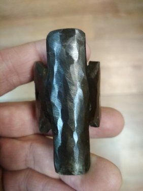

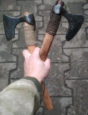

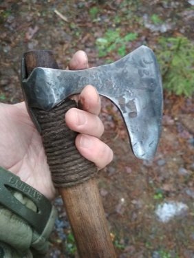

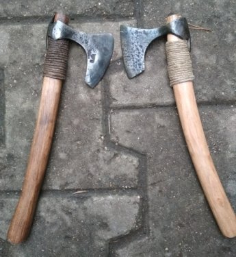

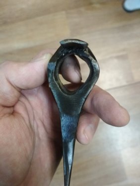

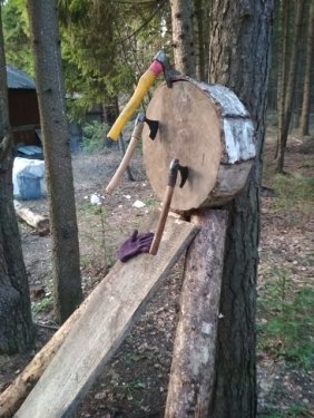

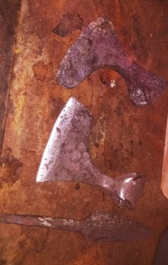

Приветствую коллеги. Давно хотел что то подобное себе соорудить и вот в канун праздников выдал)))) Полный стеб конечно, но развивает и силу и глазомер, да и интересно посоревноваться с друзьями - не всеж дача-баня-стол-сон))))
В общем, взял два полных обмылка топоров, обточил, отрезал лишнее, нагрел в земляном горне  и изобразил что-то похожее на круглый всад. Такое же дворовое ТМО и отпуск 240 гр в духовке у тещи))).
Насаживал на давно для этих целей просушенных деревца - одно рябинка, другое яблоня-дичка.
Сам процесс метания захватил и меня и семью и гостей, а значит цель достигнута. Чтоб пореже ходить за топориками решил их число довести до 5-6. Как то так.
Всем здоровья, удачи и исполнения мечт в Новом Году!

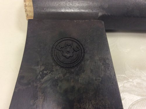

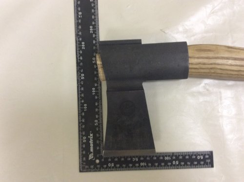

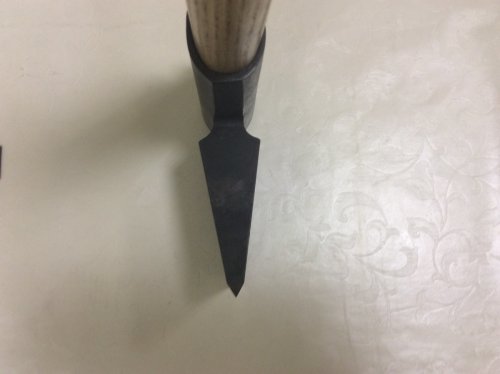

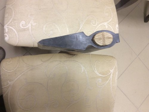

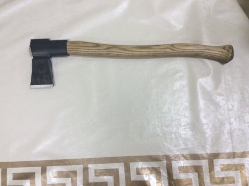

Нравятся мне финские топоры! Оригинальные в конструкции, огромный ассортимент на любые случаи, удобные, красивые в конце концов! Но в большом ассортименте отсутствует колун для колки дров ( номер 1 не в счёт, назначение другое) . Встречаются колуны по финским мотивам, но цена превышает цену КамАЗа дров.
Вот решил я попробовать изготовить   такой колун.  ИИИ- так!
Внешний вид и размеры- на фото , вес головы 1950гр. Всад  овальный конический, с расширением на 4 мм на выходе - песочные часы. Материал-  что то между У7-У8. Маршрутка- литая заготовка с формированием конического всада, фрезерная обработка до чистовой формы, закалка зонная с последующим отпуском до 50 HRC по лезвию ( клину) на корпусе 30 HRC, клеймо. Топорище чисто фин длинна 70 см (под себя).
Любую оценку и рекомендацию приму с благодарностью.
