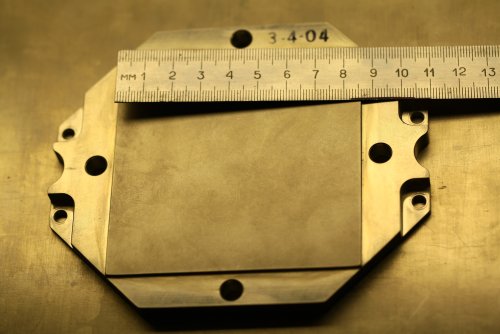

 пластина  из нержи для сверлилки  или..
 Удачи и новых высот !

Серёга, поздравляю с новым достижением!!!
...пластина  из нержи для сверлилки  или...
Тёзка спасибо )
Хммм, что-то смутно знакомое, вроде как видел такую...
Колись что раздербанил.
Tamtek написал(а):
Тёзка спасибо )
   Не приставай, видел, теперь принимайте , охлаждающий элеменt
