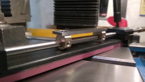

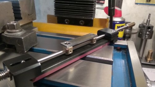

КМК, планку под винт подъёма и планку под держатель штока лучше бы сделать одной длинной. А то слишком там нагромождено - лёгкости не хватает😊.
Кронштейн маховичка подъёма зафиксирован, а планка парковки имеет регулировку вылета.
SegaD написал(а):
гайки заменить маховичками и все маховички в точилке сделать латунными по одному типу
Как вариант принимается )
Да уж, с площадкой под угломер я недоработал

Tamtek написал(а):
Наконец-то доделал очередную точилку
Названия пока нет, ещё не придумал, нужна помощь зала ))
Вес: 3,805 кг
Угол заточки: 11° - 23°, ниже камень начинает цеплять кончики губок при узком ноже, выше мешают подняться крестовины карданчика.
Но думаю и этого достаточно.
Если отсоединить карданчик, то каретка поднимется примерно до 27°
А если еще стойку переставить вперед на один паз, то и до 35-40°
Точить зубила
Хорошо когда над душой никто не стоит, можно делать что захочется.
Вот такая точилка и получилась ))
Фотки, сорри, не ахти, как всегда не хватает света для моей камеры.
На штоке площадка под угломер.
Система подъёма-опускания: гайка на трапвинте крутится через червячный редуктор маховичком через карданный привод.

SegaD написал(а):
гайки сверху планки угломера, как пишет Артур, действительно не красят конструкцию.
