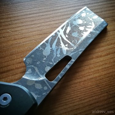

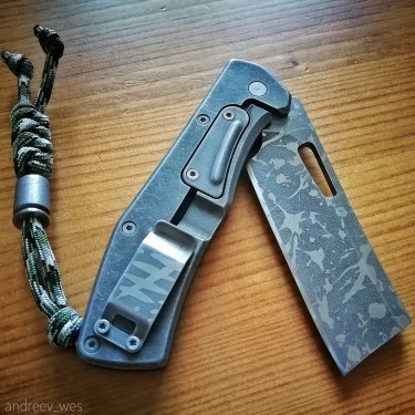

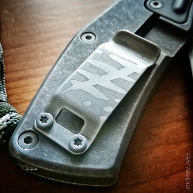

В общем на сегодня у меня следующие наблюдения:
- Емкость из сантехнической муфты и заглушек более чем брутальна, но я заколебался ее открывать, поэтому планирую заменить на прозрачный контейнер из Икеи.
- После травления металл получает шершавую поверхность, которая не то чтобы хорошо подходит клинку. Галтовка керамзитом НЕ повреждает получившееся покрытие, но убирает шероховатость и дает деликатный красивый рисунок. Галтовка более жесткими камнями повреждает пленку покрытия, что не очень хорошо, так что галтовку после травления я и дальше планирую делать керамзитом.
- Керамзит по полированной стали - слабак, нужны более жесткие камни с острыми гранями, их применение даёт более интересный и заметный рисунок при меньших затратах времени.
- Керамзит лучше менять после каждой галтовки, благо он стоит копейки и в пакете его много. Во время обработки деталей сам керамзит разрушается и дает большое количество каши из пыли, которая в итоге мешает процессу.
