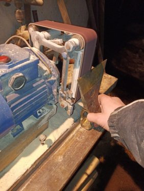

Заточку топоров произвожу на гриндере. Сделал выдвигающийся упор по типу столярых тисков под гриндером прямо в столешнице верстака и все. Остается только настроить угол и менять ленты в зависимости от зернистости. Тут еще важно знать, что заточку ведут на набегующую ленту от кромки к обуху, а не наоборот, иначе перегрев лезвия неизбежен.

Мне не жалко! Система такая: упор для топора смонтирован на штырях, которые в свою очередь могут выдвигаться по металлическим  трубкам  находящиеся в столешнице верстака. В зависимости от высоты головы и назначения топора, подбирается нужный угол заточки, путем перемещения упора. Сверху есть фиксаторы-винты. Топор прижимается к внутреннему ребру упора и двигается вдоль ленты. Переднее ребро  упора не нужно. Важно, чтобы обух топора был ровный. Как-то так, пользуйтесь!

Приспособа выглядит просто, но додумался до нее не сразу. Важно выставлять упорный лоток параллельно плоскости ленты. Даже если режущая кромка топора не параллельна плоскости его обуха это не влияет на угол заточки, точится режущая кромка на одной высоте, опираясь углом обуха и двигаясь вдоль лотка. Удачи!
