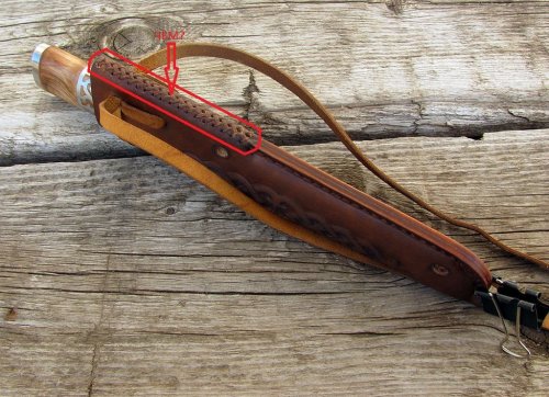

Игорь, а каким шнурком прошиты ножны у устья? Вроде кожаный шнур, какой диаметр?
Rex86 написал(а):
Чёрт возьми... Как же мне нравятся Ваши ножи!.. Фух!...
Шов капроновой плетеной нитью, вроде итальянская. Шнуровка-подвес кожаный ремешок, вроде юфть, толщина 1,5-1,8 ширина ~6 мм.
Я вот про этот шов спрашиваю-
Нить типа такой (цвет только другой)
i
Спасибо.)) А смотрится как кожаная шнуровка.

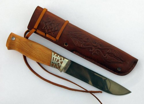

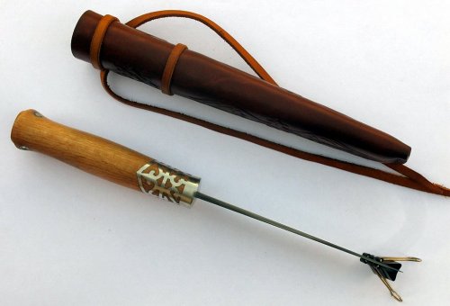

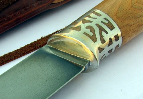

Чтоб не плодить лишних тем, тем паче что вроде как и тут не шибко отклоняюсь от основной линии "местечковые ножи"
Была тут такая тема Нож из Архангельской губернии
вспомнил про нее когда попросили сделать нож с оловянным больстером, но чтоб рукоять была пофигуристей, современнее что ли. Ну да это дело персональное, как говорится "На вкус и цвет..."
Ну еще чтоб традиционно, без клеев и прочих полимеров...

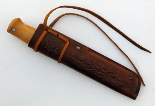

Короче образовался такой вот ножик
общие габариты в ножнах 268,5х53х34

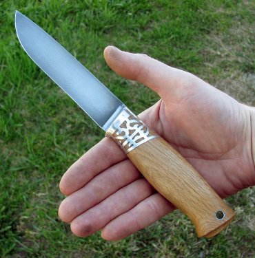

сам нож длиной 261 мм из которых 125 мм рукоять. Клинок 136х27,7х3,8
клинок из подшипника, травлен в ХЖ

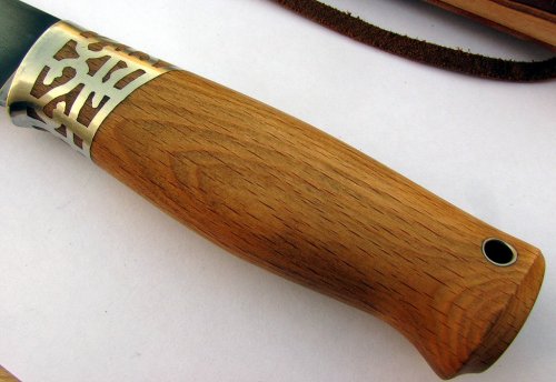

Олово в больстере ни чем не бодяжил
монтаж сквозной традиционный (хвостовик вколочен и загнут)
рукоять из бука (я так думаю) искупал в льняном масле и покрыл пчелиным воском с прогревом феном
