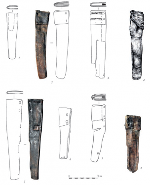

К типу II ножен, таким образом, следует отнести 29 экземпляров, сохранившихся достаточно полно.
Среди ножен этого типа выявлены три подтипа.
Первый подтип — подпрямоугольные, плавно зауженные книзу (11 экз.) (рис. 73 – 1–4).
Второй подтип — с одним уступом на сшиваемом ребре верхней половины (5 экз.) (рис. 73 – 5–8).
Третий подтип — с двумя уступами на сшиваемом ребре (3 экз.) (рис. 74 – 1–3).
По способу сшивания среди них можно выделить три варианта: 1) сшитые по всему краю и снизу (4 экз.);
2) сшитые только по нижнему концу (24 экз.); 3) сшитые по нижнему концу и частично по боковой стороне
(1 экз.).

Для всех ножен типа II характерны прямые поперечные срезы верхнего края и подпрямоугольные, ино-
гда чуть скругленные срезы нижнего конца, а также наличие двух небольших подпрямоугольных отверстий
у верхнего края, в которые продевался ремешок для подвешивания к ремню (поясу). Этим отверстиям со-
ответствовали аналогичные отверстия в деревянных пластинах-вкладышах. Продевавшиеся в них ремешки,
видимо, завязывались у края ножен, что обеспечивало их неразъемность при отсутствии швов в этой части.
В одном случае в верхней половине ножен имелись три отверстия, в другом — одно. Эта часть ножен снабжа-
лась широкой накладной обоймой с отверстиями, соответствующими отверстиям на основе ножен. В соста-
ве ножен они встречены четырежды, отдельно найдены еще семь обойм. В четырех случаях у нижнего конца
имелось еще одно отверстие для другого ремешка.

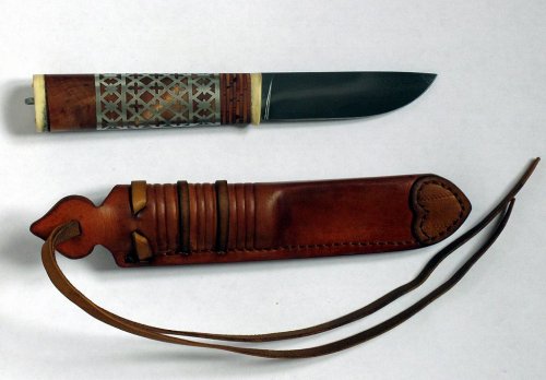

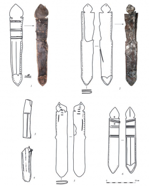

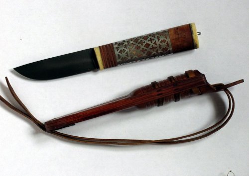

Ножны типа I, судя по относительно полно сохранившимся пяти экземплярам, отличаются некоторой вы-
чурностью, изяществом форм и деталей, на них часто встречается линованный орнамент. Форма — подпрямо-
угольная, нижний край оформлен в виде равнобедренного треугольника и имеет дополнительную укрепляю-
щую деталь — нашивную сердцевидную накладку. Верхний конец выкроен в виде пламевидного язычка, в нем
имеются прорези и отверстия для продевания ремешка, с помощью которого ножны подвешивались к ремню
или поясу (рис. 72 – 1, 2, 5, 6). Швы выполнялись двояко — на большей части ножен отмечено сшивание дву-
мя нитями, протянутыми в разные стороны. После каждого стежка концы нитей натягивались, что обеспе-
чивало прочность соединения. Такой способ сшивания иногда называют «сапожным швом», отличая от шва,
выполненного одной нитью, попеременно протягиваемой с одной стороны соединяемых деталей на другую.
На трех экземплярах сохранились по три узких (до 0,5–0,7 см) накладных ремешка-обоймы, опоясывавшие
верхнюю треть ножен, продетых в короткие прорези у сшиваемого края. Концы ремешков сшивались сквоз-
ным вертикальным швом. Между нижней обоймой и сердцевидной накладкой на обеих сторонах встречался
линованный орнамент — три прямые параллельные линии, одна из которых проходила по оси ножен, две
другие — вдоль краев (рис. 72 – 1, 4, 6).
Вероятно, поперечные накладные обоймы были обязательным декоративным элементом ножен типа I,
а линованные линии — дополнительным — последние отсутствуют на двух экземплярах, а первые фиксиру-
ются по прорезям для них.

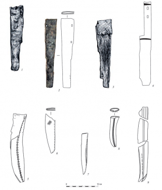

Тип III ножен в материалах памятника выделен впервые. Они представлены пятью экземплярами, для
которых характерна предельно простая конструкция и форма — свернутая вдвое полоса, в собранном виде
имеющая одну прямую грань, другую — плавно приостренную на нижнем конце (рис. 74 – 5–9). Такая форма
соответствует узкому, относительно длинному клинку с прямой спинкой. Длина — от 10 до 21 см, ширина
у малых — 1,8 см, у больших — до 3,8 см. По способу сшивания выделяются два варианта: 1) сшитые боковым
(по сомкнутому краю) сквозным швом «змейка» по всей длине — 3 экз. (рис. 74 – 6, 7, 9); 2) сшитые средин-
ным швом «змейка» — 2 экз. (рис. 74 – 5, 8).
(1 экз.).
Лишь на двух экземплярах ножен типа II встречен тонкий резной орнамент. В одном случае компози-
цию составили четыре восьмиконечных креста, заключенные в подпрямоугольные рамки и расположенные
вплотную друг к другу по вертикали от середины до нижнего конца, а также вертикальная полоса из трех
мелких косых крестов вдоль верхней половины сомкнутых краев (рис. 74 – 1). Большие кресты с рамками
выполнены контуром из двух линий, мелкие кресты — одинарными линиями. На обеих сторонах ножен
композиции были идентичны.
На других ножнах орнамент был проще — по две группы из прямых параллельных поперечных контур-
ных полос — в верхней и нижней третях, с обеих сторон.
