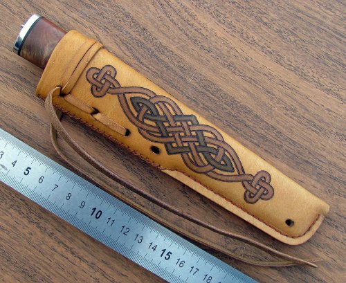

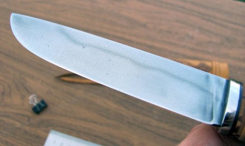

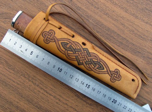

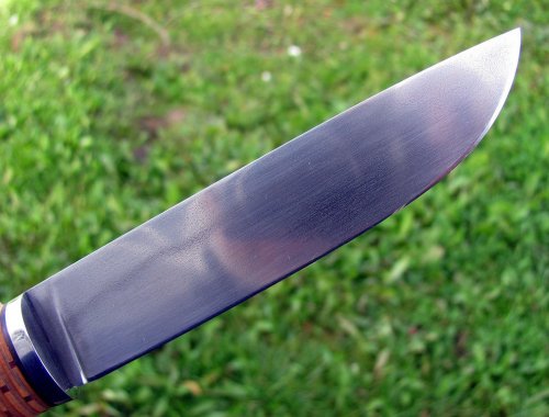

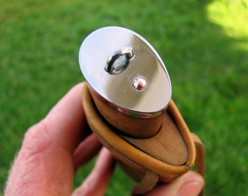

Ну в общем закончил. В итоге Вот что получилось
Длина: в ножнах - 23,6 см; ножа - 22,5 см (с проушиной на тыльнике)
Клинок кованный на двойной клин с зонной закалкой. Сталь70 (предположительно, из ж/д рельса). Длина 122 мм, ширина 25 мм, толщина обуха у рукояти 3мм.
Рукоять 98мм по спинке, 96 мм по брюшку, нержа, кожаная проставка, береста,  кожаная проставка,  стабилизированная сувель березы с инкрустацией оловом,  кожаная проставка, нержа. Больстер 26х17х4, навершие 30,5х20,6х4
Монтаж сквозной, с загибом кончика хвостовика, на эпоксидный клей.
Ножны кожа КРС, пирография. Вставка березовая с пропиткой льняным маслом на горячую (фото выше)
Малость перемудрил с травлением. В итоге зашлифовал (2500) хотя рисунок виден
