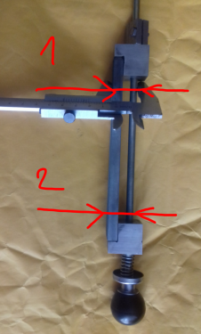

cucumber написал(а):
3) Камни проверил металлической линейкой, вроде, нет никаких ям и выпуклостей. Ровно.
Даже если рабочая поверхность ровная, не факт, что она параллельна базовой (обратной) и перепендикулярна торцам. Чтобы это проверить вынь шток с КД из станка, зажми камень в КД и измерь штангенциркулем расстояния (в начале камня и в другом его конце) от штока до рабочей поверхности камня. Вот так:
Размеры в сечении 1 и 2 должны совпадать. Если не совпадают, то арктангенс частного от разницы размеров и длины камня даст угол, на который будет изменяться реальный угол заточки.

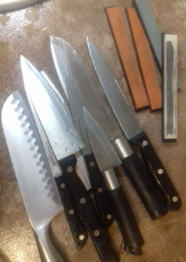

Вот сегодня поточил товарисщу кучку кухонников специально (чтобы освежить память) старым затертым до дыр сетом масляных  камней ОА от дяди Алика. Самый мелкозернистый - белый 1500 китайских грит. На шефах и сантоку полирнул еще просто кожей без окиси хрома. Газету все режут. Дело всё же не в плохих камнях, Максим. Больше тренировок и прибудет к тебе щастье заточника.
