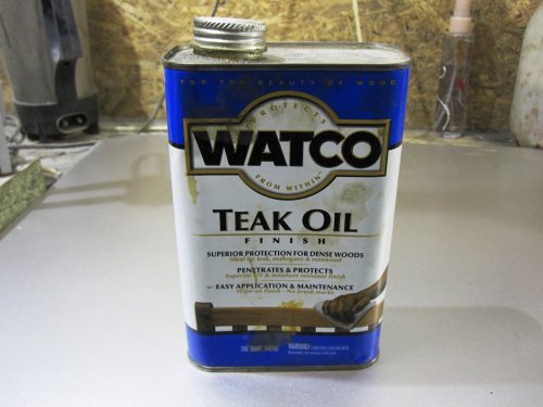

Уайт-спиритом. Если есть финский, тиккурила, бери его, он не воняет.gkeu написал(а):Кстати по маслу...Чем развести тиковое? Загустело...
