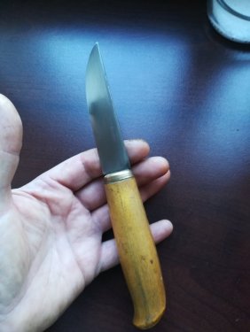

Именно эта. Выйти на нужную полноту бочки с такой оковки весьма проблематично. Есть случаи, когда оковку можно вписать в рукоять без перехода, но это не тот. На оригинальных старых финках, кстати, ступеньки тоже встречаются. Главное, чтобы она не приносила дискомфорта, но для этого есть фаска или радиус. В общем, нормально там всё с переходом, сделано как задумано))yurandrov написал(а):Отлично получилось. Смутило по началу, что торец оковки не вровень с рукоятью, но присмотревшись убедился, что так лучше. Оковка покупная, по тому выйти на нужную толщину рукояти на нужной длине могло получиться с слишком крутым подъёмом в начале рукояти. Уже был бы другой вид. Или там другая причина "ступеньки"?

Оковка стандартная, а вроде 95 клинок поужее будет. ЕМНИП 18мм +/-. Сейчас замерил LPT 95, - он 18,2 мм шириной.RealOld написал(а):Именно эта. Выйти на нужную полноту бочки с такой оковки весьма проблематично. Есть случаи, когда оковку можно вписать в рукоять без перехода, но это не тот. На оригинальных старых финках, кстати, ступеньки тоже встречаются. Главное, чтобы она не приносила дискомфорта, но для этого есть фаска или радиус. В общем, нормально там всё с переходом, сделано как задумано))
