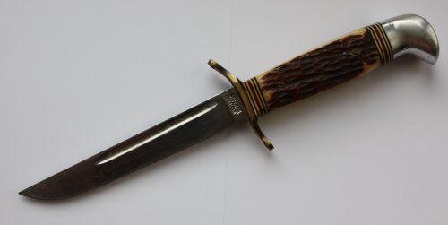

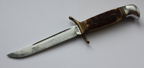

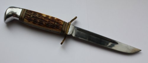

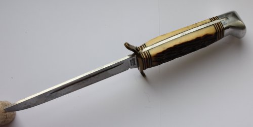

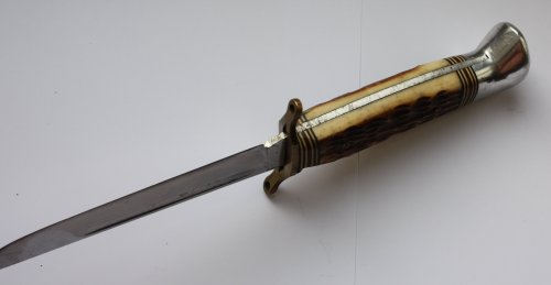

понимаете, я просто так ножи давно не делаю. делаю то что просят , как и этот нож с таким монтажом
сложного и трудоемкого нет ничего. но той же болгаркой надо  сделать пропил в калёной стали. от нагрева его может повести в какую  нибудь сторону. потом его выровнять алмазным надфилем. что бы посадка самого больстера была без видимого зазора. сам хвост в пол мм утончается. для того что бы пластинки в натяг сели. самое легкое это тонкие пластинки
потом хвост отжечь для сверления под заклепки
и главное надо аккуратно все сделать а не тяп ляп

Не понимаю что в таком способе монтажа особо сложного и трудоёмкого?
Ну, в общем-то ничего, конечно, Вы абсолютно правы, наверное! Постом выше Александр описал про этот монтаж. Поверьте мне на слово, что это малая толика всех нюансов и сложностей, которые предстоит преодолеть при такого рода монтаже. Но может я чего-то путаю и всё гораздо проще? Ведь Вы, наверное, тож не лыком шиты! И если говорите, то знаете вопрос не понаслышке. По сему, надеюсь в ближайшем будущем увидеть нечто подобное в Вашем исполнении, и обязательно, как минимум, в таком же замечательном качестве. А если ещё и фотки процесса будут, то ваще респект!

очень достойное воплощение монтажа, применявшегося фирмой "Western" (г. Боулдер, штат Колорадо) в 30-х - 40-х годах прошлого века.
У Western есть модель, видимо по мотивам P. Holmberg 1921-1930, но легендарной, как у нас НКВД не стала
Может кто из мастеров применит этот монтаж и приведет геометрию ближе к НКВД ?
Образцов P. Holmberg, НКВД на форуме достаточно.
Покажу модель от Western
