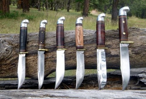

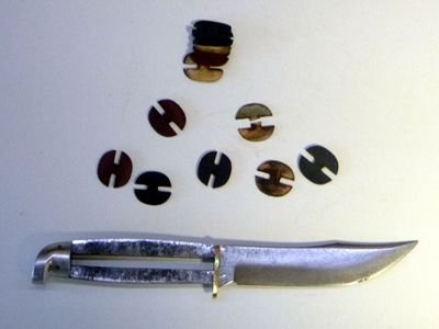

Вообще-то  это просто канадский нож. рукоять переделанная на свой вкус
А на счет сложностей это не ко мне . Я только точу. Надо? Сделаем.
да такой монтаж не я придумал.
5b385d752b359_SHARK3.JPG.3b2b87b87245f90eaff514971c71ed85.JPG.8aef0626e28333a86e89fbd33425a4df.JPG
WesternWashers.jpg.6e17e64130a03924bb38b65c9e208f7b.jpg.203145a3ac7eead98f162874088dc888.jpg

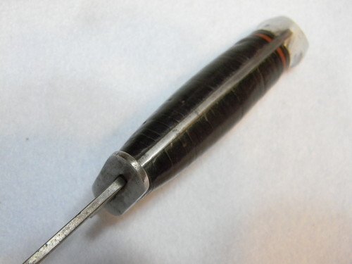

Не понимаю что в таком способе монтажа особо сложного и трудоёмкого? Паз в рукояти болгаркой пропилить? Или проточки сделать в элементах набора? Или устроить хвостовик на заклёпках? Так всё это ненамного сложнее обычного сквозного монтажа на гайку... Но идея оригинальная и интересная, да и исполнение на высоте...
