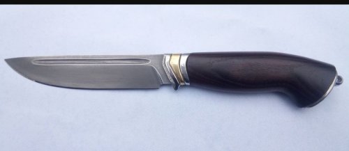

сколько вы добавляете мм к контуру ножа
Саш, приветствую. Я первые сделал почти по контуру и с толстыми проставками, ошибся, в прошитые нож не лез. Сделал следующий вариант. Примерно 3 мм отступил от контура ножа, но утоньшил проставки. Получилось.)) Но я советовать вряд ли могу, у самого опыта мало.

Михаил 30 написал(а):
как делали-фрезеровка?.Тыльник рукояти тяжело смотрится ,хотя наверное в руке хорошо лежит.
Фрезера нет у меня, Миша. Нержу 6мм прессом гнул под нужные углы, латунь- толстая цилиндрическая втулка, вырезал сектор и дальше всё вручную сгонял и притирал между собой.
Тыльник да, на фото вроде тяжеловато смотрится, в руке- мизинец как за крюк сразу захватывает, удобно.
копилка73 написал(а):
мне показалось, что дол на этом ноже лишний. По фоткам на белом фоне полное ощущение что он неровный.
Спасибо, Володя. Может быть.. Я не знаю просто где дол к месту, а где лишний. А попробовать когда-то нужно, потому и резал. По ровности не знаю, не ЧПУ конечно, на руках резал. Еще и отсвечивание краёв так играет. Возможно. В руках заметных неровностей не вижу.
HarryA написал(а):
Надо баланс белого выставлять, тогда цветопередача будет правильной.
Игорь, спасибо. Только вот в этом я вообще никак не понимаю.((( Обошла меня фотография по жизни стороной.
путник 407 написал(а):
Виктор, привет! В целом нож удался и формами и дизайном. Пара (ну на мой взгляд) замечаний. Тыльник тяжеловато выглядит, пару мм можно было снять, ну и болт под темляк лишний. Еще нужно больше внимания к мелким деталям - фаски, полировки. Дол наверно чуть уже стоило сделать. Тикойл   сильно затемнил дерево. Текстура потерялась. В этом плане даниш мягче работает.
Ножны - отдельная тема. Дизайн - лапоть ношеный, швы кривоваты, при формовки надо бы разглаживать складки, замятия. Тем не менее прогресс на лицо!
Привет, Серёж. Спасибо за "в целом" и за критику. Про тыльник написал уже, болт под тыльник- не знаю.. Вроде все по традиции для темляка или отверстие или пуклю ставят. Хотя лично я не видел еще ни одного охотника чтоб с темляком ходил. Но сделал.
Мелкие детали штудирую- подгоняю, шлифую. В натуре- вроде чисто, но раз на фото вылазят полосочки значит еще работать надо. Стараюсь. Тикойл здорово узор подпортил, а Даниш только вчера почта доставила, дальше им буду.
Ну и по ножнам.. Дизайн пока только такой придумался. Сейчас понимаю что неправильно я технологию процесса выполнял. Зря я перед прошивкой каждую деталь в отдельности восками пропитывал и сушил. Кожа понемногу деформировалась и даже правильные отверстия под швы не спасли. Буду знать на следующие. Спасиб!
Хорошая работа. Хорошие материалы.
Больстер, даа...хороош...
Форму тыльника вот только не совсем понял...невнятно как то выглядит.
Ножны огонь!!!
Вить, ну я тебя уже хвалил, но похвалю еще! Скачок в мастерстве колоссальный!

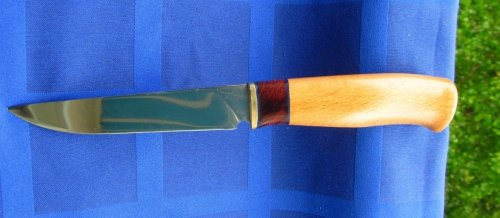

Разница между этим:
И этим:
Как между запором и мерсом.
Больстер уже все отмечали, отмечу и я - супер!! Видно, что труда вложил много. В тыльник тож труда положено не маленько! Короче классный нож получился!

Теперь критики чуть:
Долу нужно уделять больше времени, притинами притирать, кароч - поровнее.
Тыльник кажется тяжеловатым от того, что горб начинается слишком близко к тыльнику, его б к середине... Ну и все, пожалуй из критики-то.
Хороший нож, хорошая работа!!
У меня всего два вопроса к автору:
1. Почему ножны сшиты нитками разного цвета?
2. Зачем нужен подвод при твердости клинка 60-62?
Ленинградец написал(а):
Ну уж слишком критично... По делу конечно, но...
Привет, Володь. За поддержку спасибо, но Сергей во многом прав. Ножны получились не совсем как хотелось. Осмыслил уже. Канавка под нить там везде есть и нитки нормальные. Перемудрил я с пропиткой восками каждой детали до прошивки. Из-за этого и линии ушли и канавки замылились. На опытах и кожа кончилась.
Дол притирал до травления еще, полировал как и клинок. На хвостовике сверла с наждачками и пастами. После травления только жесткой губкой протёр. Не знаю как надо чтоб оттенок не стереть.
Ну по тыльнику уже много сказано.
Отличный нож и исполнение. Больстер-очень здорово.
Единственно винт на тыльнике, как по мне так лишний.
Я их- винты и отверстия зачастую вообще не понимаю,
куда этот нож привязывать, да и зачем.
Но это все только мои мысли.
Вас красный квадратик смущает? Не обращайте внимания, прихоть мимолётная.
