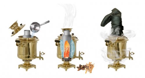

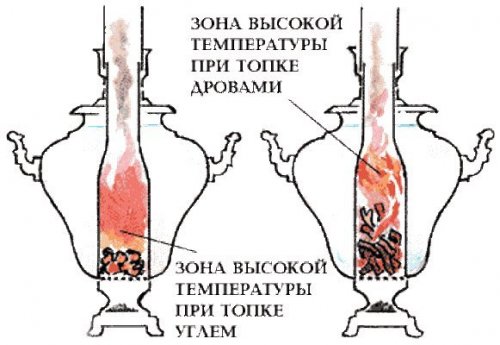

углем самовар топить не рекомендуется.
режешь сосновые лучинки(из обрезков старых досок), потом несколько палочек потолще(из тех же досок), потом когда разгятся они начинаешь шишки понемногу подсыпать..и все..и главное не забыть воды налить более плечиков кувшина..
последнюю картинку пояснять надеюсь не нать?
температура плавления олова не высокая, вода теплоотвод..уголь горящий внизу дает нагрев по низу колбы где и есть основная несущая пайка, а теплоотвода низкий, пламя в середине кувшина самое правильное..
не надо путать печьку с колпаками и дымоходами и прямоток самовара ...сажа в самоваре не оседает))))

Бля, опять не так.  Ну , а березовой или ольховой,  осиновой  лучиной можно?

лучина нужна для розжига и что бы шишки на дно сразу не провалились))), а там если богат то можешь и березой с ольхой/осиной(она горит жарче и дымоход от сажи прочищает, поэтому и рекомендуют на пять поленьев березы одно осинки)..(расход то в среднем не большей)..не поленья же жгешь..)))
