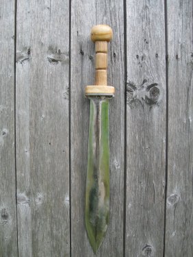

друзья!здравствуйте!имел рессору из стали 60С2А с 0,6С;1,6Si;0,6Mn выточил из неё гладиус....т.к. работаю на металлургическом предприятии, рессору положил на горячий слиток металла с температурой примерно 700°С,после того как рессора приняла цвет слитка,я её выровнял кувалдой и оставил на слитке остывать вместе со слитком до "комнатной" t несколько суток,причём слиток вместе с рессорой имел светимость несколько часов (3-4),потом чёрное остывание...после остывания рессора стала иметь потрясающий булатный звон (до отжига звона не было) удовлетворительные режущие свойства,с трудом берёт напильник,закалку не проводил.Не могли бы кто в курсе,объяснить,что произошло с рессорой,какие процессы в ней произошли, что там в ней выделилось,сам я не термист но очень интересуюсь.Рессору перед отжигом отдавал на хим анализ для определения марки стали.Спасибо!!!

да уж. фехтовать им сложно,весу в нём 920 гр.у римлян был поставлен уверенный колющий удар из-за щита твёрдой рукой

моя первая работа в этой области))))сделать шедевр целью не ставил,т.к. всё равно не сделал бы,да и надлежащим оборудованием не обладаю.но мне нравится....хочется сделать ещё один с учётом ошибок.да и другого дизайна
