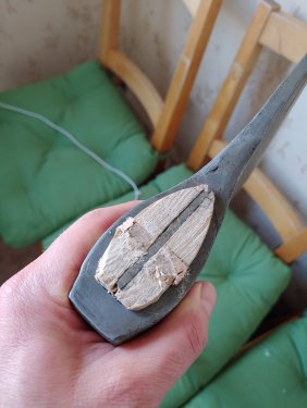

Топоров финских разобрал под сотню. Таких клиньев не встречал. Ромб деревянный чаще всего, и гвоздей тазик, с шурупами.
Мне попадались плоские  металлические с  насечками, деревянные плоские, гвозди и гильзы.

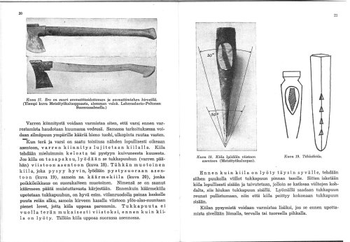

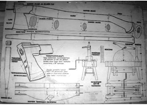

Всем привет. Простите, начну с оффтопа, но иначе будет непонятно. В процессе подготовки к весенним выходам в лес, для систематизации 😉 навыков, ну а, если честно, "чтоб было", купил свежее издание Дейва Кентербери "Бушкрафт 101". Ругательный отзыв на Литрес уже написал. Переводчица там жжет. Но! Некоторое время назад в теме (вроде бы) был легкий холивар про заточку финнов. Линза или сканди. И я топил за сканди из собственного опыта. Так вот Кентербери тоже за сканди (правда на шведах) и вот как он это объясняет (скриншотики):
Кто что скажет? Заранее благодарю.
Согласен. Линза, причем очень пологая, хороша на тяжелых топорах для валки деревьев.  Классическая скандинавская заточка в 30 градусов с прямыми спусками для универсальных топоров более предпочтительна. На финских топорах мне лично нравится сканди с завалом задней кромки, как это делает финн на старом видео, где он переделывает топорище, расклинивает и затачивает финский топор. Подвод на 50 градусов немного напрягает. На хороших советских топорах (ЗиК, Ижсталь) сталь покрепче будет, там угол заточки более острый, но эти уже ближе к плотницким топорам, лопасть у них тонкая, колоть тяжело, но можно, при определенной технике. ИМХО.
Вот! И я ссылался на это видео раньше.
А где подвод 50 градусов упоминается? И про хорошие советские топоры (снова оффтоп, но), у меня есть армейский ЗиК 55 года выпуска. Хороший топор. Вот на нем заводская заточка тоже сканди с ломовым подводом, ну или как у зубила. Точно минимум 45 градусов. Оно и понятно, он должен был ж/б с арматурой рубить. Кстати, дрова он и сейчас хорошо колет. Как раз свилеватые пни, выкорчеванные на даче именно им и колю. Потому что, когда он раскалывает этот пень, он его прорубает. А вот валочник он никакой, в отличие от моего финна Биллнас.
Подводы в 50 градусов упоминаются в финских источниках. Мы про сталь говорим или про заводскую заточку? Финские топоры не будут держать такую тонкую кромку как плотники ЗиКи и Ижстали (особенно УПС),  как  затачивают плотников. Про арматуру вообще молчу, не было у топоров такой цели. Про прорубание свилеватых пней плотницким топором - вы о чем? В юношеские годы много дров переколол колуном и чем круче у колуна клин тем лучше, им он и расщепляет полено, топор нервно курит в сторонке.

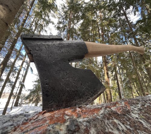

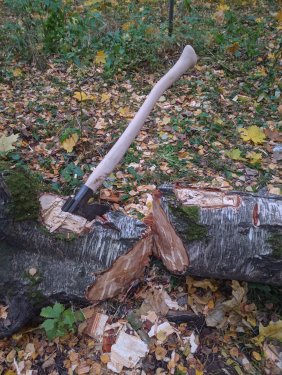

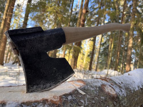

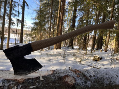

Накидал немножко фоток, для красоты... Билланс в тесте, ЗиК в процессе пересадки, недавно купленный ГПЗ в исходном состоянии.

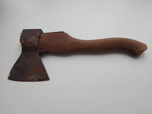

VladimirK написал(а):

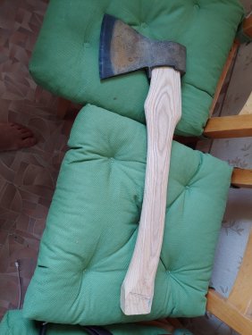

Здравствуйте! Откопал вот такой топор 32/2. Подскажите какое топорище на него делать
Вот такой в итоге получился
