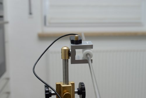

Итак, переделал я СУ на одной из точилок под новый угломер.
Ну и поработал немного.
Сначала выставил ноль. Выставлял так, как советовал Сергей. Провод отогнут в сторону и не мешает работе.

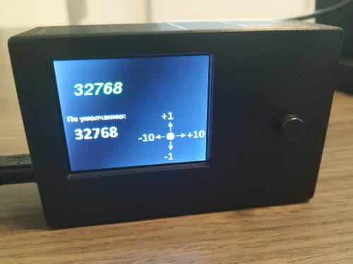

Связался с Сергеем и он мне объяснил что угломер можно калибровать, ну чтобы исключить эту погрешность.
С помощью джойстика и спрятанного меню (о нём я не знал раньше) откалибровал угломер и погрешность исчезла.

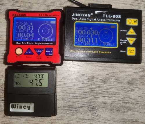

Снял короткое видео о скорости работы угломера от Сергей Tamtek, оператор с меня не очень, да и видео чуть затянуто, дожидался окончания дрифта на проверочном угломере.
Сравнивал я угломер разными тестами со следующими товарищами:
Угломером очень, доволен, буду использовать постоянно, очень удобно и точности пока хватает, а  пока потому, что не много еще ножей с ним заточил, нужно больше статистики набрать.

Я так понимаю это после калибровки датчика такая точность?
И попробуй ещё на бОльших углах, 16-20°, как там будет с показаниями.
