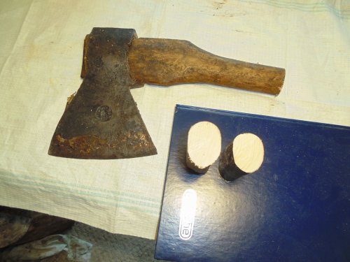

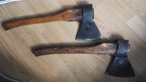

из всех "классических" оригинальных топорищ на советских топорах что держал в руках, вот эти наиболее приемлемы, на мой взгляд, по форме
по работам Аркадича, могу сказать только одно.. я нашел своего мастера)) пользовался услугами по насадке у него не один раз, форма топорища ... вопрос фантазии, практичности, дизайна, это дело индивидуальное, у меня отец был плотник, простые березовые топорища в основном использовал, какие то особые формы, на мой взгляд тут играют второстепенную роль... вот когда ты топором в руках сделаешь несколько миллионов движений, вот тогда да))
нужна крепость и ровность посадки, идеальная заточка.. к Аркадичу!)

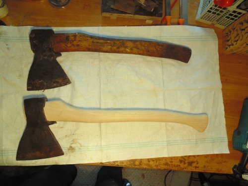

Какой топор Вы выберете для работы?  Советские топорища заводского изготовления - это рукоять сделанная с минимальными
затратами по упрощенной технологии, забита в топор кувалдой. Топорище сделано с твёрдой уверенностью, что кому надо
нормальное - тот сам и переделает. А кому нормальное не надо, тому и так сойдёт.

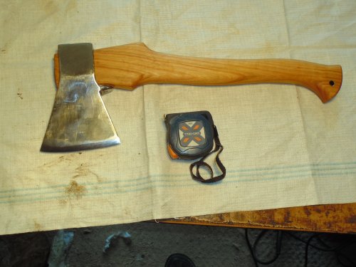

Вот...Только что сделал...Ещё тёплый...По мне - и смотрица вполне прилично и что-то им дома
порубить можно. Топор совсем не плотницкий...Выточен из куска нержавейки. Рукоять - вишня.
не хуже ваших
Хуже...
1. Стопора нет.
2.Темлячного отверстия нет.
3.Шейка топорища не усилена.
4.В сечении яйцо, но толстое яйцо. Рукоять может провернуться в руке.
   Я делаю рукоять - чуть тоньше и чуть выше. В сечении тоже яйцо, но
   более вытянутое или сплюснотое что-ли.
субьективно
Согласен...Не без этого...Своё топорище не стал пилить. Чет жалко стало...
Согласен, советские топорища не верх изящества и удобства, но топорища с подпальцевыми вырезами и «членистоногие» на рабочем топоре это что-то! Но это как пожелает заказчик, а качество исполнения очень достойное!
Да...Конечно не для плотника...Как правило - семейные реликвии, подарки, в коллекцию на ковёр или просто похвалиться на даче.
И еще раз... Это демонстрация возможностей.
