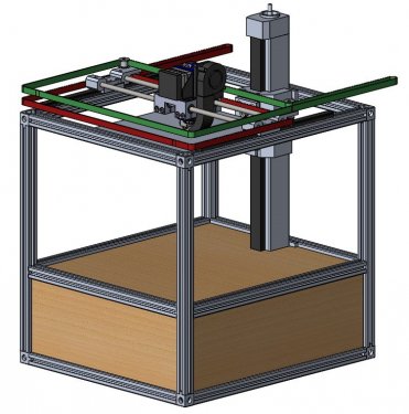

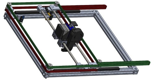

Напроектировался вот такой агрегат (размер печати 200х200х160мм, высота160мм легко преобразуется в 240мм):

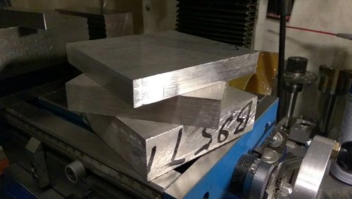

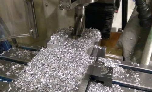

Вроде ничего сложного, покупаешь немного профиля 20х20, немного дюрали В95 ...

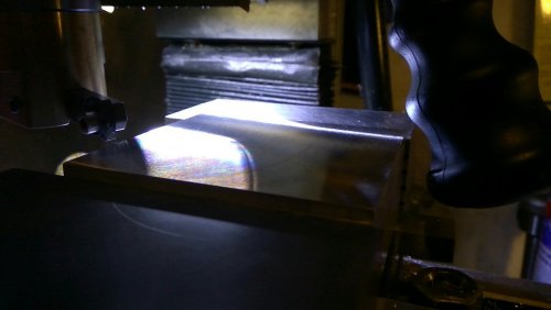

Выравниваешь ...
Делаешь много стружки ...
И получаются всякие детальки

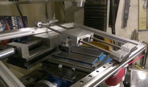

Верх рамы в проекте и в реальности, начальный этап, не все детали ещё приехали (
Низ рамы, тут будут все платы, БП и катушка.

Сергей @Tamtek , привет!
Tamtek написал(а):
... Напроектировался вот такой агрегат ...
Интересно, но ... непонятно.
Если уже сейчас видно что:
Tamtek написал(а):
... инерция бешеная ...
то для чего "садить" двигатель на каретку, усиливать кинематику и т.д., а затем пытаться преодолевать трудности?
"Искусство ради искусства"?

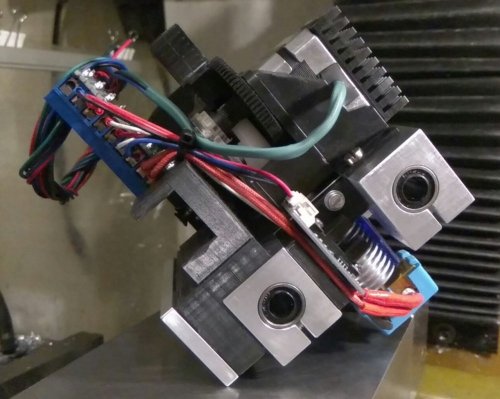

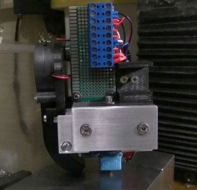

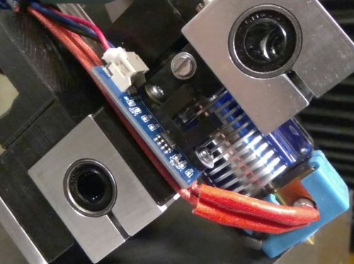

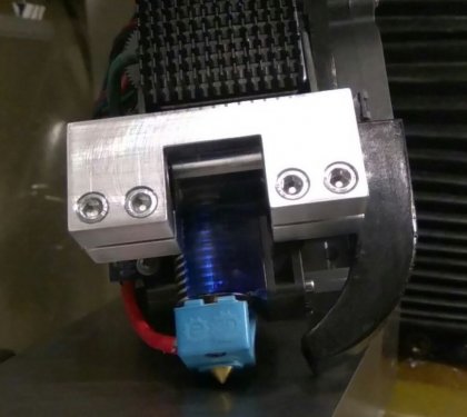

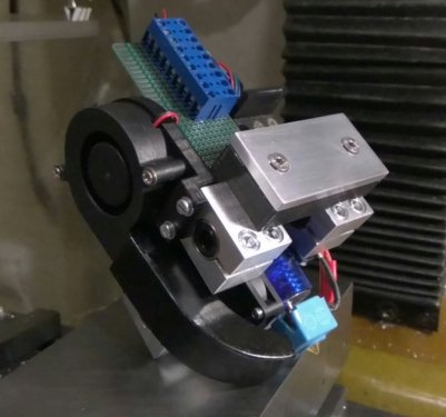

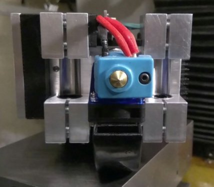

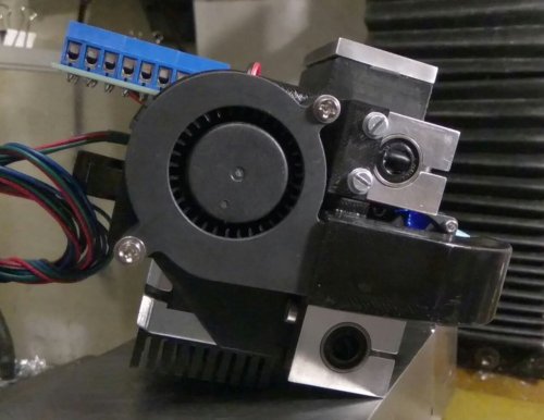

В принципе каретка готова
Получилась не очень лёгкая, в сборе 730 грамм.
Разрезы с винтами сделал для регулировки зазоров в пластиковых линейных подшипниках, но путём эксперимента выяснил, что и в металлических зазор можно поджать на 2-4 сотки.

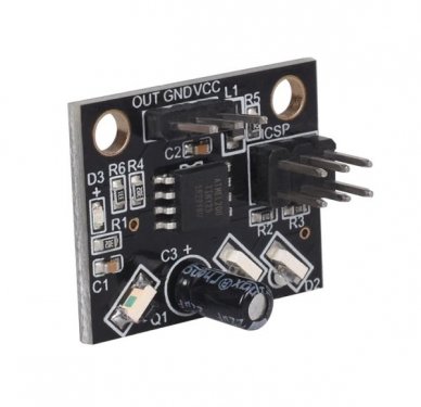

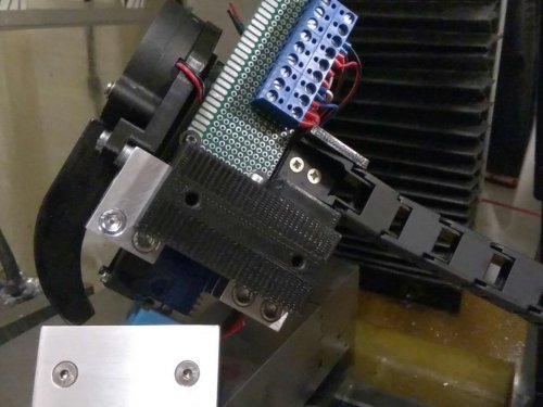

Оптический концевик по оси Х:

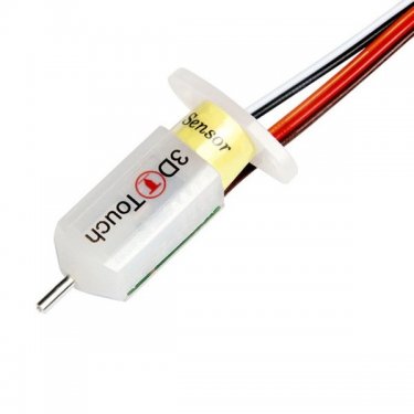

На старом стоял электронный датчик автоуровня стола, не особо понравился.
Едет инфракрасный датчик, возможно поставлю его:
Ребристый прямоугольник - крепление ремней 2GT, шириной 10мм.
Ну и крепление гусеницы )
Они плохо работают с пылью и грязью. Герконовые концевички лучше, но оптика в разы точнее и может видеть препятствие
