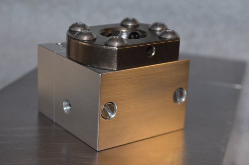

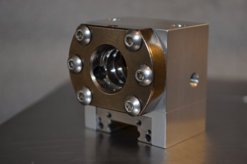

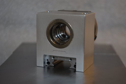

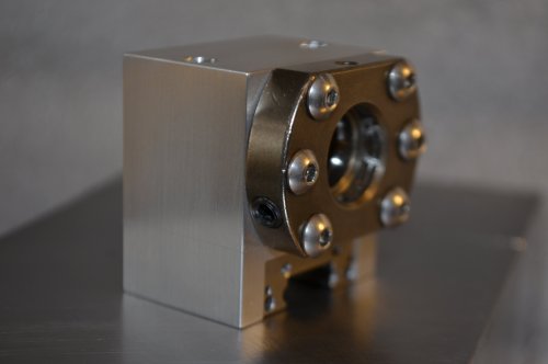

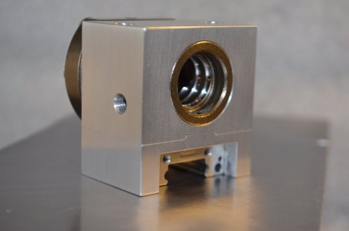

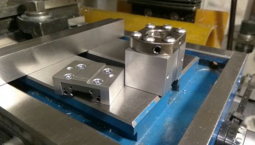

Tamtek написал(а):
Что это будет гадайте сами
Каретка СУ с швп?
Винтов не слишком много на втулке?
SegaD написал(а):
Каретка СУ с швп?
Точно ))
В смысле на гайке ШВП?
Это заводские 6 отверстий.
Хватило бы и 2, особой нагрузки нет, но оставлять открытые отверстия не стал.
А там разве 2 отверстия не под штифты?
Нет, тут стандартное крепление на 6 винтов.
Когда крепление со штифтами, там 4 сквозных отверстия + 2 средних глухих со стороны тела гайки.
Можно было ввернуть латуниевые шпильки и потом шлифануть их заподлицо. Получилась бы красивая гайка с четырьмя жёлтыми точками.
21 минуту назад, Igel сказал:
Юр, можно было бы, если бы не:
металл у гайки злючий, резать резьбу в отверстиях - жалко метчики
можно было бы снять фаску побольше, сделать шпильки с конусом на конце и посадить на фиксатор, но ...
чтобы так сделать надо под шпильки делать сквозные отверстия в корпусе , а на их пути два винта стягивающих обе части
Это честно говоря я прощёлкал, сам не понял как
,  и заказал рельсу не MGW12C, а MGN12C, хотя должен был заказать MGW12C, она шире.
В результате получилось что расстояние между винтами крепления каретки рельсы уже чем тело гайки (
Пришлось изобретать вот такой бутерброд.
